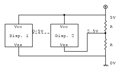

Salve a tutti!
Avrei bisogno di un metodo semplice ed efficace per portare un segnale logico da 0/H a -2.5/2.5 . Ho visto che nella maggior parte dei casi si usano dei traslatori di livello, ma c'è qualcuno che ha altre idee?
Buona giornata!

Basta che cambi il riferimento di massa: se al primo circuito hai funzionamento tra 5V e 0V, dove 0V è la massa e 5V la tensione di alimentazione, prendi alimentazione e massa e ci fai un partitore resistivo:
Così il tuo segnale logico 0/5 in ingresso (che è riferito alla massa di 0V), avrà rispetto al 2.5V (chiamiamolo nuova massa) una tensione che andrà da +2.5V a -2.5V. E' la cosa più semplice che mi viene in mente. Cosa devi fare nello specifico?

gill90 ha scritto:prendi alimentazione e massa e ci fai un partitore resistivo:
Ma in questo modo la tensione del nodo centrale dipende da cosa c'è collegato, o meglio dalla corrente che dal nodo centrale va verso la massa del circuito.

Ma poi, nello schema del partitore, la tensione di -2.5 V da dove salta fuori ? ?^!
swangel ha scritto:ma c'è qualcuno che ha altre idee?
Descrivi la situazione e cosa devi fare.

Lo so, ma è la soluzione più semplice che mi viene in mente senza usare OPAMPs, anche per quello ho chiesto per quale applicazione servisse! Se invece cerchi qualcosa di più robusto, bisogna ricorrere ad un regolatore di tensione, ad esempio un LM317.
Foto Utentesimo85 se il primo stadio manda in uscita 5V, allora rispetto alla massa di 2.5V ci saranno +2.5V di tensione, mentre se manda 0V allora ci sarà sempre rispetto alla massa di 2.5V una tensione di -2.5V.
Ripeto, mi rendo conto che è spartano ma per applicazioni semplici (mi pare di aver capito che sia questo il caso) tutto sommato può essere sufficiente! :D

Si ma cosa succede se il dispositivo 2 assorbe una corrente di 1A?
E se diventano 10A? E 5A?

posta10100 ha scritto:Si ma cosa succede se il dispositivo 2 assorbe una corrente di 1A?
Non rientra nel caso di "applicazioni semplici"! :D Aspetto ancora di sapere informazioni sull'utilizzo.

gill90 ha scritto:Non rientra nel caso di "applicazioni semplici"!
Invece è molto semplice, prendi una lampadina e raggiungi facilmente 10A.
Il partitore lo puoi usare come riferimento ma la corrente prelevata o immessa deve essere trascurabile rispetto a quella circolante nel partitore, altrimenti la tensione del nodo al centro cambia eccessivamente.
Se dovessimo usare quel tipo di soluzione dovremmo far circolare diversi Ampere nel partitore, con il risultato che sprecheremmo diversi Watt.
E di questi tempi è vietato sprecare!

Se gli servono +2.5V e -2.5V riferiti alla tensione di riferimento, secondo me una alimentazione duale è il minimo.
Forse sono io che non ho capito. :-)
