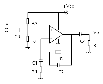

Il circuito seguente è un amplificatore audio (20Hz-20kHz) ad alimentazione singola. Ponendo R3 = R4 al segnale Vi viene sovrapposta una tensione Vcc/2 presente anche in uscita (C1 risulta aperto e il guadagno è unitario in c.c.) filtrata in uscita dal condensatore C4.
Il dimensionamento delle resistenze - dati resistenza di ingresso e guadagno richiesto - è banale, così come quello del condensatore C2 che fissa la frequenza di taglio superiore (passa-basso). Ho dei dubbi invece su come dimensionare correttamente le capacità C1, C3 e C4 per ottenere la frequenza di taglio richiesta di 20Hz. In questi casi, dovendo dimensionare più condensatori che insieme contribuiscono a stabilire la frequenza di taglio, uso la formula:
f_t = \frac {1}{2 \pi R C}
per ricavare il valore della capacità di ogni condensatore come se ognuno, da solo, stabilisse la frequenza di taglio:
C = \frac {1}{2 \pi R f_t}
poi rendo trascurabile l'effetto di tutti i condensatori tranne uno moltiplicando per dieci il valore della capacità ottenuto. In questo circuito però non sono sicuro di quale sia il valore di resistenza da associare a C1 e ho il dubbio che C1 e C4 siano interagenti (per C3 considero il parallelo di R3 e R4 e per C4 il carico RL).
Come è giusto procedere?

arod ha scritto:ho il dubbio che C1 e C4 siano interagenti
C_1 e C_4 sono sicuramente non interagenti; per ciò che riguarda C_1 e C_2 ci sono almeno 3 decadi tra i poli introdotti da questi, per cui si possono considerare come non interagenti (comunque il calcolo dell'effettiva funzione di trasferimento non è complicato).
arod ha scritto:non sono sicuro di quale sia il valore di resistenza da associare a C1
R_1. Perché? Prova a ragionarci un po' su, poi vediamo.
Su C_2 non avevo dubbi: ai fini del calcolo della frequenza di taglio inferiore posso considerarlo aperto. Il dubbio era su C_4.
Ad ogni mod ragiono così:
  • per associare una resistenza a C_1 valuto l'impedenza equivalente vista dai suoi morsetti una volta aperti i generatori di corrente e cortocircuitati quelli di tensione (compreso quello comandato in tensione interno all'operazionale)
  • da una parte c'è R_1
  • dall'altra la resistenza di ingresso infinita dell'ingresso invertente, R_2 e poi... la resistenza di uscita nulla dell'operazionale? In ogni caso non dovrei considerare anche R_2?

arod ha scritto: valuto l'impedenza equivalente vista dai suoi morsetti una volta aperti i generatori di corrente e cortocircuitati quelli di tensione (compreso quello comandato in tensione interno all'operazionale)
[*]da una parte c'è R_1
[*]dall'altra la resistenza di ingresso infinita dell'ingresso invertente, R_2 e poi... la resistenza di uscita nulla dell'operazionale
ragionamento corretto
dai, non te lo voglio dire, ci sei quasi :ok:
Seguendo il ragionamento sopra avevo associato a C_1 la serie di R_1 e R_2 ma simulando il circuito con Multisim sembra corretto considerare la sola R_1. Ancora non ho capito perché...
come R devi considerare il parallelo (R1//R2)
essendo la R1<<R2 , l'errore che fai considerando la sola R1 è piccolo
Siccome è un amplificatore audio, potresti calcolare C4 per una frequenza di taglio di circa 20Hz , C1 e C3 circa una decade pià in basso e di valore tale che impieghino lo stesso tempo per caricarsi a Vcc/2 , così il transitorio di accensione sarebbe quasi uguale ai due ingressi + e - dell'operazionale e sarebbe ridotta al minimo la "castagnata" sugli altoparlanti al momento dell'accensione

SediciAmpere ha scritto:f_t = \frac {1}{2 \pi R C}
Un momento... perché in parallelo? Non devo considerare la resistenza equivalente secondo Thevenin vista dai morsetti del condensatore? Se "stacco" il condensatore e valuto la resistenza tra i due morsetti (A e B nello schema) il circuito si riduce a questo:
Le due resistenze sono collegate a massa ma A e B non sono lo stesso punto e V_A \neq V_B, quindi non dovrebbero essere in parallelo. Dove sbaglio?

hai ragione, solo la R1 è quella che conta
