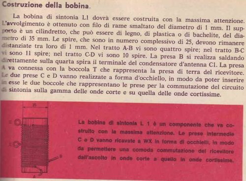

Salve, vorrei costruire la radio a once corte in figura.
I transistors sono un 2g108 e un 2g109 che non riesco a trovare, con cosa si possono sostituire ?
Cosa devo modificare per mettergli un piccolo altoparlante al posto della cuffia e di che tipo deve essere l'altoparlante ?
E' necessario avere un antenna lunga per ricevere qualcosa ?
Il nucleo della bobina può essere di qualsisi materiale ?

Quello schema è interessantissimo.
Molto raramente capita di vedere schemi con l'alimentazione "rovesciata": sebbene si tratti solamente di una convenzione (basta ridisegnare il tutto per riportare tutto al potenziale negativo), la percezione del funzionamento del circuito cambia completamente.
Riconosco pure lo stile: Elettronica Pratica, fine anni 70 - inizio 80.
Direi che il circuito farà fatica a funzionare al primo colpo, se non altro per la natura ermetica dello stadio finale: uscite di collettore in cuffia, senza neppure un po' di degenerazione di emettitore, è un terno al lotto, e quando va bene distorce che è una meraviglia. La coppia TR1-TR2 è traditrice, lascia stare!
Ti suggerisco di fare così: assembla la prima parte del circuito (fino a C3), preleva il segnale tramite C3 ed entra in un amplificatore già costruito (per intenderci, le casse amplificate del computer vanno benissimo).
Potrai così concentrarti sulla sezione a radiofrequenza, e pensare solo successivamente allo stadio di ampificazione (che io realizzerei con un operazionale, o un LM386).
Buon lavoro!
Facci sapere!
p.s.: in merito all'antenna "lunga" e al nucleo della bobina, siamo nel campo della variabilità più totale. Su che gamma ti vuoi sintonizzare? Disponi già di un condensatore variabile?
Definiti questi parametri, potremo pensare alla bobina.

Se non hai una certa età e non hai dei reperti archeologici nel cassetto, sarà difficile trovare quei transistors (o simili) al germanio ed anche se li trovassi sarebbero costosi perché non più in produzione da decenni
Piuttosto mi dici da che testo e di che anno hai preso quello schema? Si direbbe risalga ad una cinquantina di anni fa.

Lo schema è preso da una rivista di metà anni 60 chiamata 20 successi a transistori e valvole.
La gamma precisa non mi interessa, basta che si senta qualcosa sulle onde corte, loro dicono di usare un variabile da 250-500 pF ma dove posso trovarlo?. Per la bobina va bene filo di rame del ferramenta ?
L'amplificazione vorrei che fosse fatta il più semplice possibile, al massimo con transistor...

Sto pensando a un amplificatore senza transistor, ma non riesco a produrre nulla di buono. Mi sa che i transistor sono indispensabili, per costruire un amplificatore. O forse qualcosa mi sfugge.
(Ma hai letto quello che ho scritto prima?
Perfetto! Ho lanciato i dadi e mi è uscito 1 MHz, se qualcuno trasmette lì siamo fortunati, altrimenti pazienza.
Escluderei la farmacia. Anche il fruttivendolo non mi ha mai aiutato in questo. Secondo me il posto più adatto è un negozio dove vendano componenti elettronici.
Sicuramente! Anche filo di ferro, se è per questo.

La rivista è la seguente:
http://www.google.it/url?sa=t&rct=j&q=& ... 0277,d.d2k
L' articolo è a pagina 16.
Le risposte a queste domande sono riportate nel seguente paragrafo:
paperino00 ha scritto:Lo schema è preso da una rivista di metà anni 60 chiamata 20 successi a transistori e valvole.
paperino00 ha scritto: Per la bobina va bene filo di rame del ferramenta?
Intendo transistor a 3 piedini. Il filo di rame del ferramenta è da 1mm
