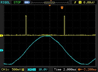

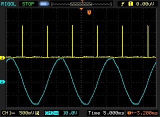

Però adesso, se non mi mandi al diavolo
, mi mandi una schermata dell'oscilloscopio così:
Canale 1: gate del moc
Canale 2: sinusoide lampada
il tutto al nuovo ritardo massimo.
Così ti calcolo la tabella e ti scrivo magari anche uno snippet di codice.

Però adesso, se non mi mandi al diavolo, mi mandi una schermata dell'oscilloscopio così:
Non ti preoccupare, è il minimo che posso fare visto l'aiuto che mi stai dando.
Comunque ecco la schermata:

Marcello
credo tu mi abbia mandato il ritardo minimo, che continua ad essere sui 2ms.
Avrei bisogno del ritardo massimo, a lampada praticamente spenta.

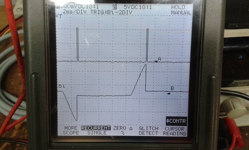

Hai ragione, questa è la misura con il ritardo massimo impostato a 7,5mS.
Ho dovuto rifare la scheda perché questa mattina ho sbagliato un collegamento è ho portato il 220 V al micro, è finito tutto nel cestino.
Dalla precedente scheda a quest'ultima ho perso un millisecondo di ritardo massimo impostabile.
Infatti da 7,6mS sono dovuto passare a 7,5mS per far spegnere completamente la lampada.
Marcello

Allora allora...
Il ritardo minimo che riusciamo a dare è 1.6ms, che corrisponde (come dicevo) ad una luminosità massima del 95.6%. Non male e probabilmente nemmeno visibile ad occhio nudo.
Il ritardo massimo, dalle foto che ho visto, è praticamente 9.8ms.
Su questo punto devo dire che siamo arrivati a limare al massimo, perché se l'impulso di eccitazione del TRIAC è 0.2ms non possiamo aspettarci davvero di più senza scavalcare lo zero crossing ed eccitare il TRIAC nella semionda successiva.
Mi è quindi chiaro che se imposti il contatore a 0 abbiamo un ritardo di 1.6ms, mentre se imposti il contatore a 7.5ms abbiamo un ritardo di 9.8ms.
Quindi il ritardo che imposti, programmando il contatore per 7.5ms vale 7.5ms+1.6ms=9.1ms
Qui non mi torna completamente, perché dato che il ritardo reale vale 9.8ms (misurato dalle tue foto), il tuo contatore risente di un errore pari a 700 microsecondi.
Non è poco.
Comunque sia sono imprecisioni che alla vista non si vedono, anche se io andrei a vedere come mai questo avviene.
