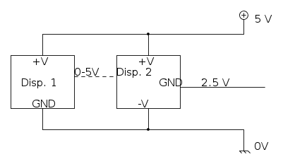

Messaggioda Foto Utentegill90 » 27 mag 2014, 21:42
Se colleghi il terminale di alimentazione negativa a -2,5 V e quello di alimentazione positiva a 2,5 V, l' IC è alimentato con 5 V di alimentazione. :-)
Ma da qualche parte devi avere il riferimento di massa se vuoi poter discriminare +2.5V da -2.5V. La mia idea (proposta da cani, ma è tutto il giorno che studio e adesso sono veramente cotto) è la seguente: supponiamo innanzitutto di avere una tensione di ingresso stabile che vale +5V, se usassimo un regolatore (lm317) per ottenere in uscita 2.5V, potremmo alimentare un primo dispositivo (ad esempio un microcontrollore) con +5V e massa (0V) e un secondo dispositivo (che supporti tre terminali) così:
In questo modo il segnale di comunicazione può essere valutato dal secondo dispositivo in un range [-2.5V, 2.5V], se non si ha a disposizione una alimentazione duale. Ora, se il secondo dispositivo assorbe poca corrente, in maniera del tutto grezza si può pensare di cambiare la regolazione con l'lm317 con un partitore resistivo. Se il funzionamento e le prestazioni non vengono intaccate, la rete resistiva può essere comunque una soluzione al problema. Questo era quello che intendevo io quando ho letto la richiesta, ma soprattutto io l'ho intesa come la ricerca di una soluzione che fosse il più semplice possibile! Così vi torna?

Messaggioda Foto Utentesimo85 » 27 mag 2014, 22:14
gill90 ha scritto:Ma da qualche parte devi avere il riferimento di massa se vuoi poter discriminare +2.5 V da -2.5 V.
Ovvio. Chi ha detto di spostare il riferimento? :-)

[28] Re: Traslatori di livello
Messaggioda Foto Utenteswangel » 28 mag 2014, 18:17
Ciao a tutti!
Allora, forse non è chiaro qualcosa a me.
Se ho un'alimentazione duale a +5V/-5V e la voglio portare a +2,5/-2,5 uso un regolatore di tensione e sono a posto, già lo faccio e funziona.
Il problema consiste nel fatto che la tensione di uscita di un circuito digitale (che sarà probabilmente un FPGA di qualche tipo) a livello alto è diversa dalla tensione accettata in ingresso dal circuito principale con cui deve interfacciarsi. Purtroppo non ho altre informazioni in merito, questi sono tutti i dati a mia disposizione.
So che parto da livelli logici 0/H dove H sarà presumibilmente 5V e devo arrivare a -2,5V/+2,5V quindi uno zero logico sarà a -2,5 V e un uno logico a 2,5V.
La domanda che mi è stata posta è proprio la seguente:
"Quale potrebbe essere un metodo molto
semplice ed efficace per portare un segnale logico da 0/H
a -2.5/2.5?"

Messaggioda Foto Utentegill90 » 28 mag 2014, 18:29
Mah, io faccio ancora fatica a capire... Il circuito principale con cui deve interfacciarsi come è alimentato? Che range di alimentazione hai a disposizione tu?

Messaggioda Foto Utenteswangel » 28 mag 2014, 18:56
Ho degli operazionali che vanno a +/- 5V e degli switch a +/-2,5. Mi dispiace di non poter essere più chiara, ma vi sto dando tutte le informazioni che ho a disposizione... E non sono sicuramente un genio dell'elettronica.
