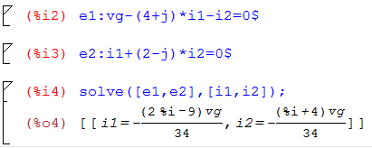

Messaggioda Foto UtentedavideAg » 25 mag 2014, 18:34
RenzoDF ha scritto:Invece di "chiacchierare" non puoi farci vedere come hai calcolato queste condizioni iniziali e quali siano i valori numerici ottenuti? ... io poi, a dire il vero, sono ancora qui che aspetto chiarimenti sulla trasformazione fasoriale; com'è andata a finire?
Ecco (t<0):
\begin{bmatrix} 4+j & 1 \\ 1 & 2-j\end{bmatrix} \cdot \begin{bmatrix} I_1 \\ I_2 \end{bmatrix} = \begin{bmatrix} \bar{V}_g \\ 0
\end{bmatrix}
\bar{V}_c = \frac{4j+1}{34} \bar{V}_g \rightarrow V_c(t) = \frac{\sqrt{17}}{34}[cos(t+\phi_1)+cos(t+\phi_2)]
I_1 = I_L = \frac{2j-9}{34} \bar{V}_g \rightarrow I_L(t) = \frac{\sqrt{85}}{34}[cos(t+\phi_3)+cos(t+\phi_4)]
\phi_1 \simeq -76^\circ
\phi_2 \simeq -166^\circ
\phi_3 \simeq -15,9^\circ
\phi_4 \simeq -105,9^\circ
V_c(0^-) \simeq 0
I_L(0^-) \simeq 2,5 A
(t>0)

[26] Re: Esercizio d'esame 2 - Porte
Messaggioda Foto UtenteRenzoDF » 26 mag 2014, 7:21
davideAg ha scritto:Ecco (t<0):
\end{bmatrix}...
Calcoli a parte, a me risulta infatti
davideAg ha scritto:...
Mi spieghi da dove arrivano le uguaglianze a destra?
V_c(0^-) \simeq 0
Direi proprio di no, come li hai ottenuti questi valori?
Assumendo positive le correnti i1 e i2 entranti alle due porte, iL= i1 ed il positivo della Vc sul morsetto superiore del condensatore, a me risulta
\left\{ \begin{align}
  & {{v}_{C}}(0)=\frac{9}{68}\,\text{V} \\
 & {{i}_{L}}(0)=\frac{13}{68}\,\text{A} \\
\end{align} \right.
dove i contributi relativi al GIT sinusoidale sono
  & v_{C}^{''}(0)=-\frac{4}{34}\,\text{V} \\
 & i_{L}^{''}(0)=-\frac{2}{34}\,\text{A} \\
\end{align} \right.
ottenibili direttamente dalla parte immaginaria del relativo fasore, vista la convenienza ad assumere una base sinusoidale,
{{V}_{G}}=1+j0

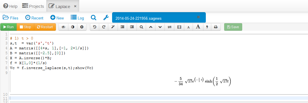

BTW quando usi sagemath, se riduci la larghezza della finestra del browser, automaticamente si allineano verticalmente codice e risultato, rendendo la lettura dell'immagine catturata, più agevole. ;-)
[27] Re: Esercizio d'esame 2 - Porte
Messaggioda Foto UtentedavideAg » 30 mag 2014, 9:02
Si ok ora ho capito tutto finalmente. Comunque si ottengo gli stessi valori ma forse c'é un segno che non mi torna (forse per la convenzione sui versi).
Assumendo:
\bar{V}_G = 1 \angle{-90^\circ}= -j
Ho:
\bar{V}_C= \frac{4-j}{34}
\bar{I}_L = \frac{2+9j}{34}
A regime continuo 0.25 Ampere di corrente e 0.25 volt su C. Dunque:
V_C(0^-) = 0.25 + \Re[\bar{V}_C] = 0.25 + \frac{2}{17}
I_L(0^-) = 0.25 + \Re[\bar{I}_L] = 0.25 + \frac{1}{17}
Mentre dovrei avere:
0.25-\frac{2}{17}=\frac{9}{68}
0.25-\frac{1}{17}=\frac{13}{68}
Per il resto quelle 2 funzioni di t erano errate. Grazie ancora.
