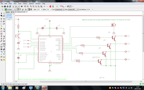

Premetto che il motore che utilizzo è un motore che funziona a 24 volt, e ha un assorbimento massimo di 6-7 Ampere, ho un dubbio. Utilizzo, per controllare il motore, un PIC16F886 alimentato a 5 volt (quindi 4,3 volt in uscita a livello logico alto, dato del datasheet) collegato ad un mosfet che è l'IRF130, con tensioni del gate VCE dell'ordine di 100 volt e correnti di 14 Ampere. Il problema è l'uscita del u, in quanto sul datasheet dovrebbe esserci scritto massimo 4Volt per controllare il mosfet. 1) provando con una tensione da 3 volt il mosfet, il motore non sembrava dare energia a sufficienza per girare una pompa idraulica. Provando a dare 5 volt, il motore ha iniziato a girare bene, però il mosfet si è bruciato. Quindi la mia domanda era: per controllare il mosfet serve quindi una tensione di base minore di 4 volt (se qualcuno conosce o ha un attimo sbatta di vedere il datasheet per farmi capire bene la cosa, perché secondo il mio amico il mosfet che usa lui che è lo stesso funziona anche a tensioni di base più alte). Nel caso in cui serva veramente una tensione minore, mi consigliate un partitore con buffer per attenuare la tensione? Grazie per l'attenzione.

Quel MOS ammette una Vgs di 20V, con 5V non dovrebbe aver problemi.
Puoi postare lo schema in Fidocadj del circuito che usi per alimentare il motore?
Il motore, una volta acceso lo lasci girare o fai frequenti accensioni/spegnimenti?

Non so se a voi possa andare bene lo schema di eagle, però per ora posto una foto che penso possa essere simbolica. Al massimo poi posso scaricarmi il vostro software e ridisegnare il circuito alla veloce. Comunque per "sbatta" intendevo un modo un po' così dialettale per colloquiare. Se vuole mi posso anche attenere alle regole di scrittura più avanzate

Nello schema scrivi che vuoi attaccare il motore al gate, ma in realtà lo colleghi al drain. Solo per correttezza di termini.

Allora, per quanto riguarda l'uso scorretto del termine, mi scuso, è la prima volta che utilizzo un mosfet nella mia vita
Invece il motore lo tengo acceso per 4 / 6 secondi, dopo di che si spegne. Il fatto che possa accendersi dipende dai valori misurati dal mio sensore (comunque il programma in sintesi funziona in questo modo, quando una delle 4 uscite RB0-RB3 è a livello alto, anche RB4 va a livello alto, e l'accensione delle 4 uscite accade poche volte comunque). Quindi lo lascio girare.

Non è che la corrente di spunto sia tale da sollecitare troppo il MOS? In quale condiziooni di carico stai lavorando?

Non mi pare che tu lo lasci girare, dopo 4 secondi lo fermi.
Avresti bisogno di uno snubber per fermare i transitori quando spegni il motore, ma io non li ho mai trattati e quindi non voglio dare indicazioni errate.
Meglio attendere il parere dei più esperti in materia.
In alternativa, dato che comunque quel transistor è piuttosto ingombrante, hai valutato la possibilità di usare un relè per controllare il motore?

Ah, scusa, avevo inteso per frequenti accensioni e spegnimenti un controllo di tipo PWM. Comunque il relè non ci avevo pensato, anche se mi servirebbe solo che il motore giri da una parte. In più il relè deve essere abbastanza buono da sopportare correnti e tensione molto elevate, quindi, a meno che non spenda tanto la dimensione del relè è confrontabile a quella del mosfet (parlando dei relè che ho a disposizione naturalmente). Inoltre penso di aver individuato il mio errore: mi sono dimenticato del diodo di ricircolo attaccato al motore mentre stavo facendo una prova, quindi probabilmente la corrente negativa ha fatto si che si bruciasse il mosfet (penso, dato che è successo altre due volte con due PWM del mio amico, dopo essersi dimenticato il diodo di ricircolo). Penso che abbia gli strumenti a sufficienza per fare un'ulteriore prova. Al massimo ci riaggiorniamo. Grazie mille per l'aiuto!
