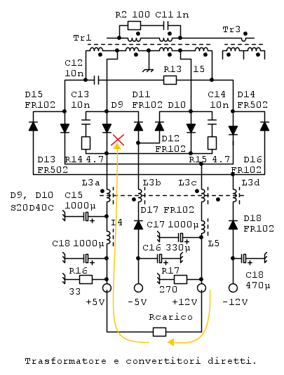

Dopo le buone spiegazioni di Foto UtenteCandy, vorrei aggiungere un avvertimento.
StrikeD ha scritto:... 2) per avere 7 volt devo mettere come positivo il +12 V e come negativo il +5 V (e non il cavetto nero della massa) ...
Non è possibile combinare le uscite della stessa polarità!
È così, perché l'uscite "positive" generano corrente, mentre che l'uscite "negative" assorbino corrente. Se, per esempio, provi di ottenere 7 V usando l'uscite +12 V e +5 V, accadrà quanto segue:
La corrente uscirà dal terminale +12 V, attraverserà il carico, ma il diodo D9 lo bloccherà. Il risultato finale sia un aumento della tensione al terminale +5 V e l'attivazione della protezione contro sovratensione.
Foto UtenteSparafucile

Messaggioda Foto UtenteCandy » 23 apr 2014, 20:03
Si, e non è una anomalia, succede anche con molti regolatori lineari. Ovviamente la circolazione di corrente deve essere tale da permettere il funzionamento delle regolazioni.
