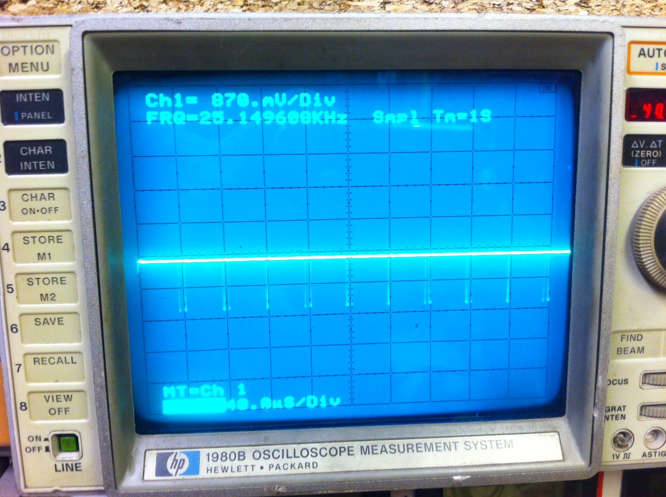

Ecco la forma d'onda con la base dei tempi diversa
Non é che sia cambiato molto rispetto alla prima misura che hai eseguito.

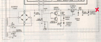

comunque,prova a tagliare la pista come nella foto:
Rimetti il fusibile e se hai la possibilita collega un carico sulla pista tagliata.
- Allegati
- Alim.jpg (36.85 KiB) Osservato 5066 volte

Per queste prove io uso un carico resistivo variabile.
Ma puoi usare una lampadina (tipo auto),chiaramente guarda bene il valore di tensione di uscita di quel ramo di alimentazione.
