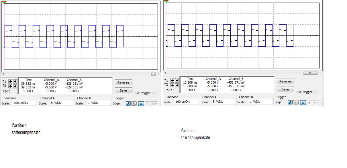

chiedo cortesemente aiuto nella comprensione del partitore compensato,ossia come mai il circuito muta la forma d'onda in uscita a secondo se è sottocompensato o sovracompensato grazie antonio
forme onda partitore sovra e sottocmpensato

segnalo che lo schema è sbagliato, quello corretto è il seguente

In condizioni di compensazione che ci sia o no è lo stesso, sia per il circuito equivalente visto dal generatore che per quello visto a valle. L'uscita è prelevabile sia dal partitore capacitivo che da quello resistivo (sempre in condizioni di compensazione).
Lo schema corretto da Foto UtenteBrunoValente è però migliore, perché più generale.
E' valido anche in caso di sovracompensazione o sottocompensazione.

Messaggioda Foto UtenteDirtyDeeds » 6 giu 2014, 21:32
PietroBaima ha scritto:In condizioni di compensazione che ci sia o no è lo stesso, sia per il circuito equivalente visto dal generatore che per quello visto a valle. L'uscita è prelevabile sia dal partitore capacitivo che da quello resistivo (sempre in condizioni di compensazione).
Però vederla così è un po' fuorviante. Perché? ;-)

[7] Re: Partitore compensato
Messaggioda Foto UtentePietroBaima » 6 giu 2014, 21:39
Credo perché valga solo in condizioni di compensazione e non altrimenti.

[8] Re: Partitore compensato
Messaggioda Foto UtenteRenzoDF » 6 giu 2014, 21:41
Senza quella connessione non c'è nessuna "compensazione".
DirtyDeeds ha scritto: ... è un po' fuorviante.
Solo un po' ? ... io direi "molto" ... anzi, "totalmente". :-)
[9] Re: Partitore compensato
Messaggioda Foto UtentePietroBaima » 6 giu 2014, 21:43
Beh, sto anche pensando che quella connessione, per certi versi, non è fisicamente rimovibile...

[10] Re: Partitore compensato
Messaggioda Foto UtenteDirtyDeeds » 6 giu 2014, 21:44
PietroBaima ha scritto:Credo perché valga solo in condizioni di compensazione e non altrimenti.
No. Il motivo è che, nella realtà, nei casi in cui si usa un partitore compensato, quel collegamento c'è e non si può togliere, non è un collegamento che uno mette apposta.
