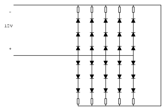

Vabè ma un minimo di flessibilità! E' un lavorone stare a farsi tutto quell'ambaradan lì, anche se ce ne metti di meno il risultato finale è comunque riconducibile all'originale. Secondo me se fai un bel Taylor e riduci almeno di metà i LED tanto di guadagnato. Mica devi andare a una sfilata (credo)
Io non consideravo la potenza dissipata dai led perché quella è inevitabile.
L'unica cosa che si può fare per limitare questa dissipazione è considerare l'acquisto di led ad alta efficienza, con un rendimento elettroottico elevato.
Anyway, io eviterei l'impiego di resistenze, anche portandole fuori dal casco (anche se reputo la cosa poco fattibile per il gran numero di fili necessari) ma considererei l'ipotesi di elevare la tensione di batteria, in modo da mettere più led in serie, e poi mettere le tante serie in questo modo ottenute in parallelo.
Per limitare la corrente nelle serie non utilizzerei comunque dei resistori ma un regolatore PWM, in modo da massimizzare la durata della batteria e minimizzarne la dimensione e il peso in funzione della durata richiesta di 2h.
Una soluzione intermedia potrebbe essere quella di elevare parecchio la tensione e fare pochi paralleli di lunghe serie, in modo da minimizzare le resistenze richieste. Ma visto che abbiamo fatto 30...

riguardo al risparmio energetico, col PWM si certo, si risparmia qualcosa, ma in sostanza il LED si accende (mediamente) meno [dato che nulla si crea e nulla si distrugge]... tanto vale progettare l'alimentazione in modo che circoli meno corrente e hai ottenuto lo stesso risultato... infatti (facendo 2 conti) se metti 3 LED in serie ad un'unica resistenza da 470 ohm nel circuito passano solo 7mA, meno luce, ma la batteria ringrazia
se controlli vedrai che con 5W (dissipati in calore) alimenti tutti i tuoi LED
e a quel punto le ventole non servono nemmeno piu', se non a farti respiarare...e una basta direi
quindi il circuito? ... ecco qua:

Credo che nessun LED scaldi meno di quelli che ha scelto e metterne di meno forse darebbe meno dettaglio al progetto, ma temo che, se scaldano esageratamente, metterne meno sia l'unica strada percorribile

per la spesa ho visto che più o meno i prezzo sono simili...però non vorrei esagerare con la luce
spero che alimentando bene quelli normali siano sufficientemente luminosi. così con quelli da 3mm tra un led e l'altro ci sono circa 15mm e per ora mi sembra una buona distanza per vederci attraverso (i fori della bocca sono pronti)
x la ventola allora in ogni caso la metterò, ho già fatto una maschera senza illuminazione ma dentro non si stava molto meglio
Vega ha scritto:però non vorrei esagerare con la luceho paura che mettendoli troppo potenti diano fastidio alla vista x chi è all'esterno.
Occhio che il mio suggerimento era proprio per aiutarti in quel problema.
La potenza di un LED non è molto legato alle sue dimensioni, ma a quanta corrente ci fai passare (e quella ormai diciamo che è fissata)
Invece l'apertura angolare serve proprio a migliorare la percezione della tua maschera: i LED classici si vedono 'accesi' solo se sei praticamente in asse, ma a quel punto potrebbero emettere anche troppa luce risultando fastidiosi.... mentre un LED ad ampio raggio permette di essere visto da piu' angolazioni, ma in ogni caso la luce percepita è minore (a causa del fatto che è spalmata su piu' direzioni). In sostanza la differenza è: preferisci vedere un solo LED acceso, ma che ti acceca, o vederne 5 mediamente accesi?
In caso di dubbio compra un solo sacchetto per prova, e vedi come si comportano... è la cosa migliore (tanto vedo che le spese spedizione non ci sono)... cosi' se vedi che non vanno bene fai in tempo a rimediare.
ok forse ho capito meglio, i led con angolo più ampio si vedono meglio sia di lato che di fronte, ma tenendo la stessa alimentazione non rischiano di diventare accecanti se guardati di fronte giusto? quindi si mi conviene prendere quelli con angolo più ampio...
e se in caso non mi bastasse la luminosità aumento le batterie?
perché però non ne trovo da 3mm?
Vega ha scritto:e se in caso non mi bastasse la luminosità aumento le batterie?
la cosa migliore (in fase sviluppo) è ridurre la resistenza in serie, ma chiaramente facendo i dovuti conti prima
a posteriori, si, l'unica cosa che in teroria puoi fare è aggiungere una batteria ... ma sempre prima controllando i calcoli (altrimenti rischi di bruciare tutti i LED in un colpo solo)
