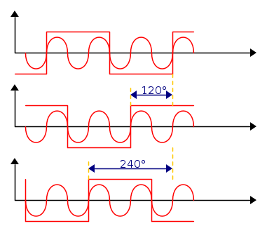

Non devi creare automaticamente delle sinusoidi che imponi già sfasate, ma parti da una forma d'onda con un certo periodo e calcolati le terze armoniche graficamente. Se per semplicità supponi tre onde quadre sfasate di 120° hai:
Che sono perfettamente in fase tra di loro.

Questo ti dimostra che per qualunque terna di segnali uguali e sfasati di 120° le componenti di terza armonica sono uguali tra loro. Anche se i tre segnali non sono perfettamente identici ma sono diversi in ampiezza ("schiacciati" o "allungati"), il modulo delle terze armoniche può variare da una all'altra, però le fasi restano sempre uguali: infatti dai risultati in alto vedi che non c'è alcuno sfasamento tra le tre, cioè i coefficienti di F_1, F_2 e F_3 sono tutti reali. Cioè tutte e tre le componenti di terza armonica sono esattamente in fase tra loro e, tutt'al più, uguali anche in ampiezza se i tre segnali sono perfettamente identici.
