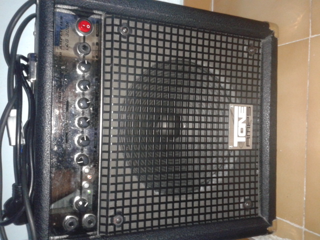

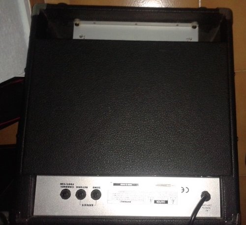

Questo condizionatore che dici come posso cercarlo su internet? Devo scrivere stabilizzatore di tensione? Comunque ora ho deciso di ripristinare la chitarra togliendo la resistenza. L'amplificatore che ho so solo che è un Tone Amps (marca abbastanza sconosciuta) da 30 W. Che io sappia è un Transitor, altro non so per questo vi posto delle foto. Grazie del prezioso aiuto, vorrei davvero risolvere la questione al più presto.
Ecco le foto:

Messaggioda Foto Utenteabusivo » 11 giu 2014, 12:49
Elettricguitar ha scritto:Questo condizionatore che dici come posso cercarlo su internet? ...
Non so se riuscirai a risolvere il problema con qualche sorta di artificio, anche provare ha un suo costo.
Bisogna vedere anche se il costo giustifica l'impresa.
Alla tua età, quando avevo i capelli biondi, anch'io avevo il tuo stesso problema e distribuito per tutto il gruppo in quanto avevamo l'impianto di amplificazione con annessi e connessi.
La messa a terra dei locali, all'epoca, era un lusso che in pochi si potevano permettere.
Differenziali, salvavita, ... , dovevano ancora essere inventati!
A parte i trasformatori, costosi, non esistevano ne UPS ne ...
Quando si presentava la necessità mi armavo di un filo unipolare, intestato con un grosso 'coccodrillo', e mi attaccavo ad un termosifone, tubo dell'acqua, ...
Credo che oggi soluzioni similari siano un po anacronistiche!
