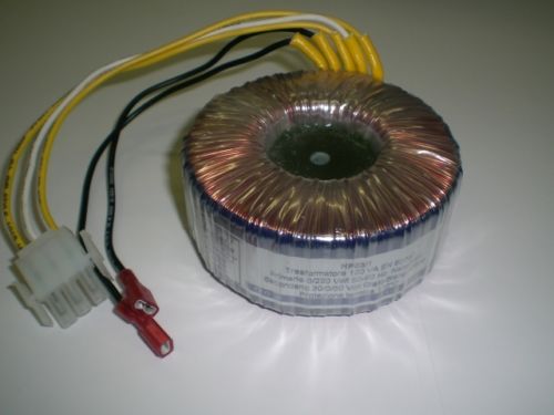

Grazie mille, al momento a mio parere è la soluzione più fattibile anche avendo 40 anni alle spalle. Certo sarebbe più comodo un aggeggio che in un certo senso pesasse la quantità di energia da far passare nell'amplificatore.
Claudiocedrone, secondo te potrei risolvere con questo aggeggio che nomini te? E' come questo quello che dici?

:-) Ni... nel senso che è si un toroidale ma non leggo i dati di targa tranne che è da 120 VA (a proposito, prima ho scritto erroneamente 250 W, intendevo 150 VA #-o :mrgreen: ) e che il primario è da 230 V; che altro c'è scritto ? I trasformatori di isolamento hanno rapporto di trasformazione unitario ( 1:1) quindi anche il secondario deve riportare 0-230 V nei dati di targa. O_/
Messaggi: 15302
[26] Re: Correnti disperse?
Messaggioda Foto Utenteclaudiocedrone » 11 giu 2014, 22:31
:-) A evitare fraintendimenti aggiungo che ho indicato un trasformatore toroidale non perché cambi qualcosa se non lo è ma solo perché quelli da illuminotecnica sono fatti così perché ingombrano meno; ovviamente dovrai racchiuderlo in un contenitore di materiale isolante e aggiungere un fusibile (non si può mai sapere... ) però se prima hai nominato "il mio elettricista" presumo che se fai fare il lavoro a lui ne sarà perfettamente in grado. O_/

claudiocedrone ha scritto::-) Ni... nel senso che è si un toroidale ma non leggo i dati di targa tranne che è da 120 VA (a proposito, prima ho scritto erroneamente 250 W, intendevo 150 VA #-o :mrgreen: ) e che il primario è da 230 V; che altro c'è scritto ? I trasformatori di isolamento hanno rapporto di trasformazione unitario ( 1:1) quindi anche il secondario deve riportare 0-230 V nei dati di targa. O_/
Quello che dici tu allora è questo? http://www.ebay.it/itm/Trasformatore-to ... 22f&_uhb=1
Comunque il contenitore con che cosa posso costruirlo?
Si a breve contatterò il mio fidato elettricista per vedere cosa fare...Grazie ancora...

Messaggioda Foto Utenteclaudiocedrone » 11 giu 2014, 22:59
:-) Nein ! Quello ha il secondario da 30 V a presa centrale... dammi retta, se il tuo fidato elettricista è elettricista per davvero (quanti ne conosco che fanno gli elettricisti ma io non gli farei collegare neanche i lacci delle scarpe :mrgreen: ... ) fai fare tutto a lui, compresa la scelta del trasformatore e del contenitore ;-) O_/
