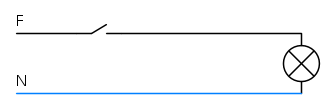

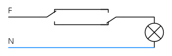

Ciao, mettendo un attimo da parte la presa, se devi eliminare i due deviatori per mettere un solo interruttore, sostanzialmente si tratta di partire da questo:
per arrivare a quest'altro:
Se colleghi tutti insieme i fili di uno qualunque dei deviatori, la lampada rimarrà sempre accesa. :-)
Ma potrebbe anche essere che i due deviatori siano stati collegati in modo diverso da come appaiono nel primo schema... quindi per sicurezza io lo lascerei comunque fare all'elettricista.
