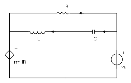

scusate se ci ho messo un po' per rispondere ma volevo essere sicuro di aver fatto tutto bene..
Circuito
Parametri
R = r_m = 4 \Omega
C = \frac{1}{2} F
L = \frac{8}{3} H
v_g(t) = u(t) V
i_g(t) = u(-t) A

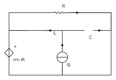

Condizioni iniziali
Facendo una LKC al nodo i_L, i_g , i_C si ha che i_L(0^-) = 1 A
Facendo una LKT alla maglia esterna posso ricavare la corrente i_R = 0 A
Facendo una LKT alla maglia del resistore e del condensatore si ha v_C(0^-)=0 V

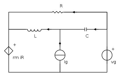

Circuito per t>0
Induttore e condensatore sono in serie quindi :
i_L = i_C = C \frac{dv_C}{dt}
Facendo una LKT alla maglia esterna ricavo i_R = \frac{v_g}{r_m+R}
Facendo una LKT alla maglia del resistore-condensatore-induttore ottengo :
- R i_R + v_C+ v_L = 0
Esplicitando :
LC \frac{d^2v_C}{dt^2} + v_C = R   \frac{v_g}{r_m+R}
Problema di Cauchy
\frac{d^2v_C}{dt^2}+\frac{3}{4} v_C = \frac{3}{8}
v_C(0^-)=v_C(0^+)
\frac{dv_C(0^+)}{dt}=\frac{1}{C} i_L(0^-)
Integrale generale
Le radici dell'omogenea associata sono :
\lambda = \frac{\sqrt{3}}{2} i ; - \frac{\sqrt{3}}{2} i
quindi l'andamento di v_C(t) è del tipo :
v_C(t) = k_1 cos(\frac{\sqrt{3}}{2} t) + k_2 sin(\frac{\sqrt{3}}{2} t) + v_{Cp}
Integrale particolare
Utilizzo il metodo di Lagrange, quindi imposto il sistema :
s_1  cos(\frac{\sqrt{3}}{2} t) + s_2 sin(\frac{\sqrt{3}}{2} t)  = 0
- \frac{\sqrt{3}}{2} s_1 sin(\frac{\sqrt{3}}{2} t) + \frac{\sqrt{3}}{2} s_2 cos(\frac{\sqrt{3}}{2} t) = \frac{3}{8}
Che risolto mi da la soluzione particolare :
v_{Cp} = \frac{1}{2}
Andamento di v_C(t) per t>0
v_C(t) = k_1 cos(\frac{\sqrt{3}}{2} t) + k_2 sin(\frac{\sqrt{3}}{2} t)  + \frac{1}{2}
Domanda
Se il procedimento è corretto (per favore qualcuno potrebbe dargli un'occhiata e confermare?), come faccio a determinare le costanti k_1,k_2 imponendo le condizioni iniziali? Io ho sempre risolto il problema di cauchy imponendo che il circuito si trovi a regime..
in questo caso come si fa? avendo un andamento di questo tipo ed avendo delle radici complesse come posso risolvere?

L'impostazione della soluzione a radici complesse è esattamente identica a quella di radici reali. Non ho ben capito come imponi la soluzione particolare: data \frac{d^2v_C}{dt^2}+\frac{3}{4} v_C = \frac{3}{8} per trovare la particolare, come suggerito da Foto UtenteRenzoDF, basta imporre v_C=cost e ti trovi subito il suo valore. Partendo poi da
Per trovarti i valori dei coefficienti (per qualunque soluzione) imponi le condizioni iniziali che ti vengono fornite: sai che v_C(0)=0V e i_L(0)=i_C(0)=2A, ma d'altronde sai che i_C=C\frac{dv_c}{dt}, conosci l'espressione di v_C quindi riesci a calcolarti anche i relativi coefficienti.
