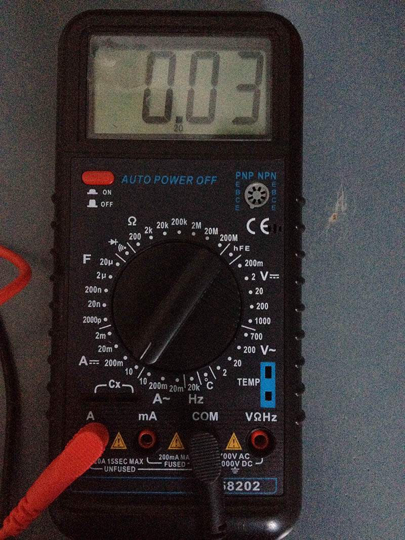

Ora non ricordo quali siano i consumi ma, per fare la prova, metterei l'indice su 10A e sposterei il puntale rosso su A.
A scalare, c'e' sempre tempo.
[22] Re: Regolatore di tensione Su moto consigli lm7812
Messaggioda Foto Utentefarohp » 18 giu 2014, 19:10
Eh si infatti ora funziona , ma come mai non faceva passare corrente il tester anche se stavo misurando "pochi ampere"? Forse ha un fusbile interno e se gli arrivano troppi ampere non fa passare il segnale?
In pratica prima stavo misurando in mA(dunque mettendolo il rosso su mA posso usare la scala 2m-20m-200m, mentre mettendolo su A posso usare la scala 10 che è Ampere .
Il tester misura come da foto il che significa che consuma 0.03 A? --> 30mA a 9V?

Messaggioda Foto Utentemarco438 » 18 giu 2014, 19:12
Quelli veramente sarebbero 30mA.
Prima era impostato sulla scala 2mA; un po' pochi non ti pare?
Prova a rifare la misura sulla scala 200mA.

Messaggioda Foto Utentefarohp » 18 giu 2014, 19:30
Si volevo dire 30 mA.
Ho un dubbio, per poterlo mettere su 200m devo per forza spostare il rosso su mA?Non ho capito la differenza tra mettere il rosso su A o su mA, misuro la stessa cosa solo che su A fa passare al massimo 20A mentre su mA fa passare al masimo 200mA e che uno è protetto da fusibile e l'altro no?
Che senso ha farne due? bastava mettere A no?
Comunque impostanto a 200m ottengo 0.3

Messaggioda Foto UtenteMavKtr » 18 giu 2014, 19:45
farohp ha scritto:Che senso ha farne due? bastava mettere A no?
Beh... la scala da 200mA, di norma, ha una maggiore risoluzione rispetto a quella da 10A ed ha anche un fusibile di protezione che si brucia in caso di correnti superiori, salvando il multimetro.
Mentre quella da 10A, ovviamente permette di misurare correnti ben superiori, ma ha una risoluzione minore e non è protetta da fusibile... quindi se misuri una corrente superiore a quella ammissibile, rischi di fare danni al multimetro perché non c'è alcuna protezione che interviene.

Messaggioda Foto Utentefarohp » 18 giu 2014, 19:51
In che senso ha una maggior risoluzione?
In pratica funziona così:
Se io metto il rosso su mA io posso misurare massimo 200mA e sono protetto da fusibile.
Se io invece metto il rosso su A non sono protetto da fusibile , posso misurare correnti al massimo di 20A.
Le scale 2mA 20mA 200mA e 10A sono disponibili sia quando il rosso è su mA sia quando è su A ovviamente no? :ok:

Messaggioda Foto Utentemarco438 » 18 giu 2014, 19:59
farohp ha scritto:In che senso ha una maggior risoluzione?
Se misuri su 10A, come hai fatto, leggi 0.03 che potrebbero essere 30mA come 39mA; se usi una scala minore avrai piu' precisione nella lettura.
Come vedi ha senso. :D

Messaggioda Foto UtenteMavKtr » 18 giu 2014, 20:05
farohp ha scritto:Le scale 2mA 20mA 200mA e 10A sono disponibili sia quando il rosso è su mA sia quando è su A ovviamente no?
Se metti il puntale rosso in A puoi misurare qualunque corrente fino al limite di 10 o 20A (dipende dal modello del multimetro), ma avrai un margine d'errore maggiore per la basse correnti. Invece, se metti il puntale in mA puoi misurare massimo fino a 200mA, non di più, e in accordo a come posizioni la manopola (2mA, 20mA, 200mA).

Messaggioda Foto Utentefarohp » 18 giu 2014, 23:17
farohp ha scritto:Prova a rifare la misura sulla scala 200mA.
Ok ora è chiaro ma c'è ancora un problema , sappiamo che misura al massimo 30mA(che possono essere 30mA o 39mA) quindi in teoria mettendo il rosso su mA e impostando il cursore a 200m dovrei vedere una misura precisa e invece non vedo niente, non passa la corrente, forse si è bruciato il fusibile?
Detto questo rimetto il rosso su A e ua scala a 200m ottengo 0.3 che è la stessa cosa ovviamente che impostare la scala a 10m solo IN SCALA , dunque per ottenere una misura piu precisa e accurata devo mettere il rosso su mA, provo a smontarlo e vedere perché non passa corrente? :D

Messaggioda Foto Utenteposta10100 » 18 giu 2014, 23:29
Probabilmente la resistenza interna del multimetro nelle scale mA non permette al tuo dispositivo di funzionare (ricorda che lo stai alimentando con la tensione minima, una ulteriore caduta di tensione non gli fa certo bene).
Se utilizzi la boccola per i 10A hai una resistenza interna del multimetro molto più bassa. Se sei curioso e ci guardi dentro vedrai che c'è un filo di rame del diametro di un paio di millimetri inciso "ad arte" per tararlo al giusto valore di resistenza.
In questo caso la resistenza è inferiore a quella del filino che hai usato per collegare la pila al dispositivo.
