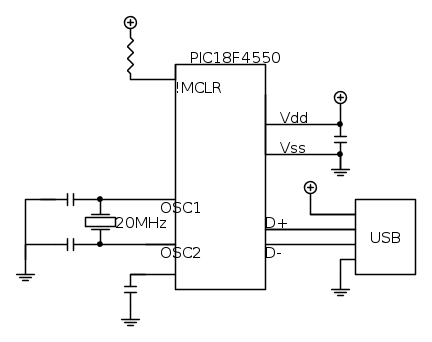

Messaggioda Foto Utentewizard » 18 giu 2014, 14:31
Per quale motivo nello schematico che mi hai mandato D+ e D- non sono collegati ai pin 42 43?
TardoFreak ha scritto:Il PC vede il micro come una porta seriale, né più né meno che una porta seriale
Ok, no perché avevo letto della necessità di installare driver
Comunque il circuito che ho in testa per il collegamento col PC è il seguente
Ho tralasciato la presenza degli attuatori perché mi interessa instaurare una comunicazione, il resto è più semplice.

Messaggioda Foto UtenteTardoFreak » 18 giu 2014, 15:35
Se usi un 4550 allora devi andarti a cercare l' applicazione per il 4550 nella Microchip Library for Application.
Il 47j53 ed il 4550 non sono la stessa cosa.
Io l' ho adattato per il primo lasciando anche le defines ed i blocchi di troppo.
Il file del linker è per il 47j53.
