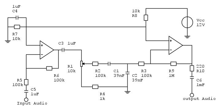

claudiocedrone ha scritto::-) Immagino che quello che hai postato sia collegato a un opamp... altrimenti puoi solo attenuare ma non amplificare dato che vedo solo componenti passivi :roll: potresti sforzarti un po' di più e disegnare in modo completo almeno i primi due stadi del circuito di quell'equalizzatore ? O_/
Si si è collegato ad un op-amp (se vai sul link che ho postato nel primo post vedrai lo schema completo)
Oppure dammi qualche minuto che lo faccio

Messaggioda Foto UtenteNicoCaldo » 18 giu 2014, 18:37
Ecco il circuito completo

Messaggioda Foto Utentesimo85 » 18 giu 2014, 21:27
Scusa, sei sicuro che C_3 sia necessario ?
Hai tenuto conto anche di questo condensatore nei calcoli ?
Io, comunque, modificherei ingenuamente lo schema cosi:
o cosi (per il filtro)

Messaggioda Foto UtenteMavKtr » 18 giu 2014, 21:40
simo85 ha scritto:sicuro che C_3 sia necessario ?
Considerato il fatto che non si dispone di alimentazione duale e bisogna polarizzare gli opamp a \frac{1}{2}V_{cc}, io C3 lo terrei. Ma nello schema originale è di ben 47uF, non 1uF come riportato da Foto UtenteNicoCaldo.

A me interessa soprattutto sapere come mai quei filtri passa banda filtrino effettivamente quella banda di frequenza. Cioè come è stato calcolato?

Messaggioda Foto Utenteobiuan » 19 giu 2014, 15:11
NicoCaldo ha scritto:A me interessa soprattutto sapere come mai quei filtri passa banda filtrino effettivamente quella banda di frequenza. Cioè come è stato calcolato?
e
NicoCaldo ha scritto:Cioè se io ho due filtri che filtrano questa banda
1. 5Hz - 130Hz (bassi)
2. 60Hz - 600Hz (medio bassi)
quali due filtri? ricordati che quando calcoli la risposta in frequenza di un circuito passivo, non puoi separare le varie parti a meno che il filtro non sia a banda larga, che significa con zeri e poli molto distanti. Passa nel dominio di Laplace e calcolati la funzione di trasferimento completa...son 4 conti, non è particolarmente complicato...sai come fare?

Messaggioda Foto UtenteNicoCaldo » 19 giu 2014, 15:21
Allora se per caso hai dato un'occhiata al sito linkato nel primo post noti che ci sono le 5 bande cin cui teoricamente i 5 filtri tagliano. Io vi ho proposto lo schema di un solo filtro. Ce ne sarebbero altri 4 in parallelo sempre con il trimmer da 10k.
nel sito parlando di frequenza di incrocio e la calcolano con 1/2πRC
Solo che da quella frequenza non riesco a capire le bande....
Ti cito le parole di GRIX.IT
Questo semplice circuito è in grado di tagliare 5 intervalli di frequenza, attraverso dei filtri passa banda:
3. 200Hz - 2800Hz (medi)
4. 900Hz - 9000Hz (medio alti)
5. 4000Hz - 40000Hz (alti)
Ogni filtro per applicazioni audio possiede una frequenza denominata “di incrocio”: ogni frequenza è determinata variando il valore delle due resistenze e dei due condensatori posti tra il cursore di ogni potenziometro e l’ingresso invertente del secondo op-amp (miscelatore-amplificatore).
Per esempio, la frequenza di incrocio del primo filtro (bassi) è 40Hz:
prendiamo come valore fisso di fondo scala 1MΩ R6 e R7 sono 100KΩ, cioè 0.1MΩ C7 e C8 sono 39000pF
Il calcolo è: 1/(2·π·R·C) = 1/(6.28*0.1MΩ*39000pF) = 40.8Hz approssimato a 40Hz Svolgendo i calcoli per tutti e 5 i filtri, le frequenze di incrocio sono:
1. 40Hz bassi
2. 155Hz medio-bassi
3. 625Hz medi
4. 2500Hz medio-alti
5. 10000Hz alti

Messaggioda Foto Utentegill90 » 19 giu 2014, 15:53
Scusate se mi intrometto, però guardando il circuito più a sinistra (per la polarizzazione) mi è balzata agli occhi questa cosa: se polarizzo il piedino non invertente a \frac{V_{cc}}{2}, poi ho che per frequenza superiori a quella di taglio data da f_t=\frac{1}{2\pi R_5C_5}\approx 1,6Hz posso considerare C_5 come un corto. Ma questo significa che, applicando la sovrapposizione degli effetti, se considero V_{in} a massa e faccio agire solo Vcc, l'OPAMP si comporta come un amplificatore non invertente con guadagno 2. Ciò si traduce in una tensione di uscita pari a Vcc. Se poi considero il piedino non invertente a massa e faccio agire V_{in}, ho che l'OPAMP è in configurazione amplificatore invertente con guadagno -1. Cioè l'uscita sarà pari a (sempre per frequenze superiori al taglio) Vcc-V_{in}. Anche se la continua si può filtrare, questo però è un problema per l'OPAMP, che si troverà a lavorare al limite della tensione di alimentazione (se rail-to-rail, altrimenti è ancora più disastroso), per cui conviene polarizzarlo a meno di \frac{V_{cc}}{2}. Vi risulta?
