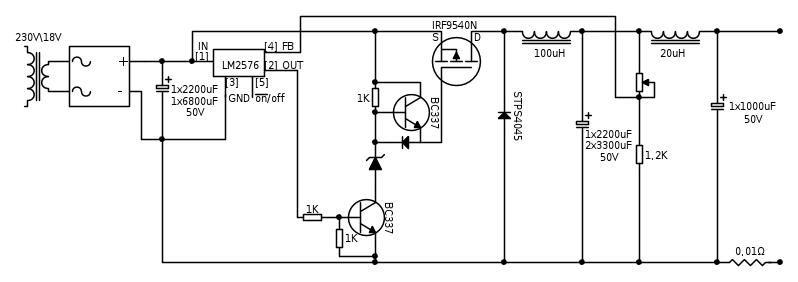

Certo Brabus, l'idea del Crowd Design è ottima, anche perché ho solamente da imparare da te e dagli altri utenti; magari insieme riusciamo a trovare anche il modo di limitare la corrente, senza mandare in shutdown l'alimentatore come ho fatto io con l'scr.
A scanso di equivoci il merito del progetto va però al Sig. Vogel (vedi link), io ho solamente inserito uno zener per innalzare la tensione in ingresso, realizzato il circuito di shutdown e sperimentato nuclei e realizzato il PCB.
Quindi, per me puoi spostare senz'altro la discussione, tutti ne trarranno profitto :-).

Diamo inizio alle danze con lo schema di Foto Utentetuxology! :ok:
Dopodiché potremo definire un po'di specifiche: che ne dite di ottenere, tanto per cominciare, 12V, 5A all'uscita, con ingresso a 24 V? Parliamone!

Lo schema è quasi pronto, ciò che avevo su carta l'ho spostato in Fidocad; mi manca lo schema, da trovare o ridisegnare guardando la basetta in verticale, della protezione regolabile della corrente.
Un po di tempo e dovrei esserci :-).
Per il valore dello zener devo smontare il transistor a cui l'avevo collegato :D.
Ciao, Francesco.
Edit: Trovato nei meandri del mio PC, dovrebbe essere la versione definitiva e realizzata:
Grazie a Brabus per aver spostato il topic e per l'entusiamo che dimostra, riesci a contagiare le persone :-).
Ciao, Francesco.

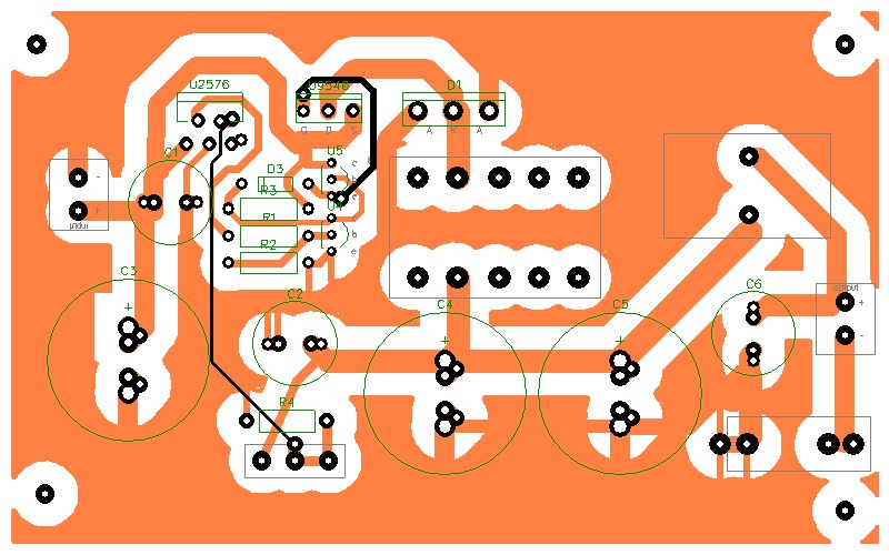

Se ritieni opportuno Foto Utentebrabus, 24 V no perché non ho un trasformatore con 24 V sottomano, però se vuoi che faccia qualche prova con l'esemplare in mio possesso, che è alimentato con un trasformatore a 18V e regge tranquillamente i 6-7A in continuo non hai che da chiedere; dispongo di un oscilloscopio Hameg HM605 che mi è stato regalato, un po vechiotto ma finora ha fatto il suo dovere.
Inserisco anche un'immagine del PCB che avevo realizzato con diprace, tenete presente che il mio scopo era quello di sperimentare, e con questa convinzione in testa ho dimensionato i fori per i condensatori, gli induttori e il resistore di shunt, ergo abbondare è meglio che deficiere nella fase di sperimentazione. :mrgreen: Il diodo zener l'ho piazzato in un secondo tempo nella zampetta "collettore" di U4.

Ps: per può modificare il mio schema sopra, il ponte di Graetz è un CM2504.
