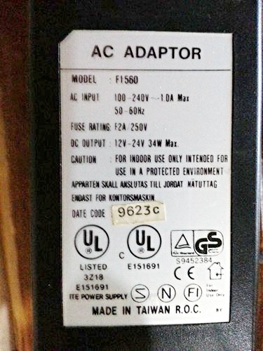

[29] Re: Power LED: progetto piccola plafoniera
Messaggioda Foto Utentepic » 27 giu 2014, 18:22
Grazie per le informazioni maxx.
Nel mio cassetto degli alimentatori tra i tanti mi è uscito questo fuori, c'è scritto output 12-24 DC cosa significa?
Modificata foto per renderla leggibile
Ultima modifica di Foto Utentemarco438 il 27 giu 2014, 18:30, modificato 1 volta in totale.
Motivazione: Modificata foto per renderla leggibile
Foto Utentepic
29 1 1 6
Messaggi: 192
Iscritto il: 24 feb 2010, 15:41
[30] Re: Power LED: progetto piccola plafoniera
Messaggioda Foto Utentemarco438 » 27 giu 2014, 18:28
Dovrebbe significare che puo' erogare una tensione di 12 o 24 V oppure da 12 a 24 V.
Bisogna vedere se e' presente un trimmer di regolazione ho se ha due uscite separate.
