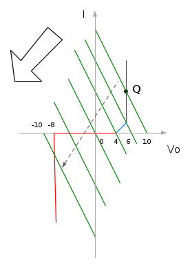

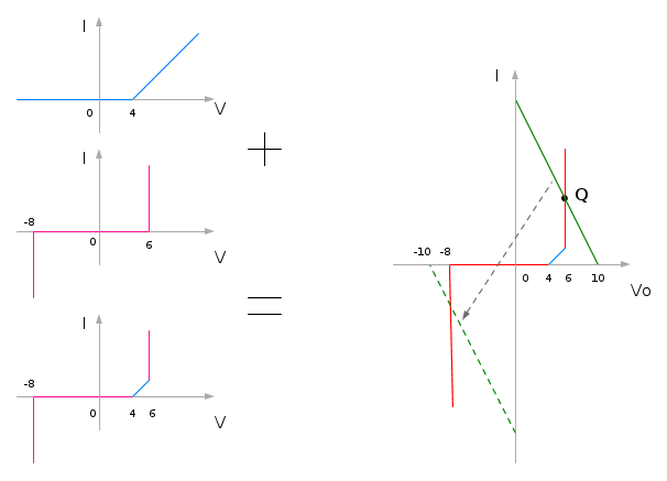

Messaggioda Foto UtenteRenzoDF » 27 giu 2014, 12:10
Premesso che la migliore metodologia, usata anche nell'ambiente "idraulico", è senza dubbio quella già indicata da Foto UtentePietroBaima, tanto per avere un punto di visa alternativo, potremmo usare per i vari rami la loro rappresentazione via bipolo equivalente, anche in versione grafica, ovvero sostituiti ai due rami destri la loro caratteristica tensione corrente, vista la loro connessione in parallelo, basterà per ogni valore di tensione sommare le relative correnti per determinare la caratteristica equivalente del bipolo parallelo
... a questo punto, intersecandola con la caratteristica del generatore reale costituito dalla tensione di ingresso V_{in} e da R_1, dal punto di intersezione Q, al variare di V_{in}, sarà possibile tracciare la caratteristica V_o=f(V_{in}).
Lascio a te quest'ultimo passaggio.

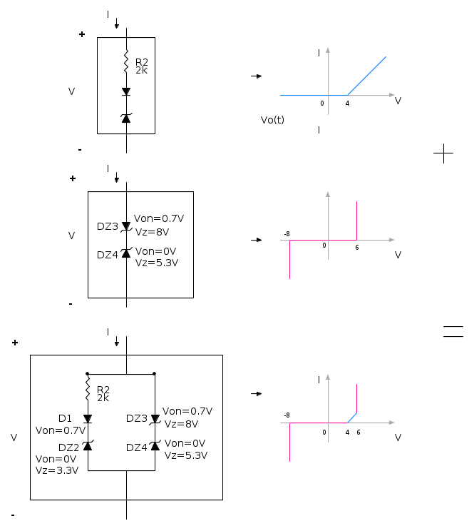

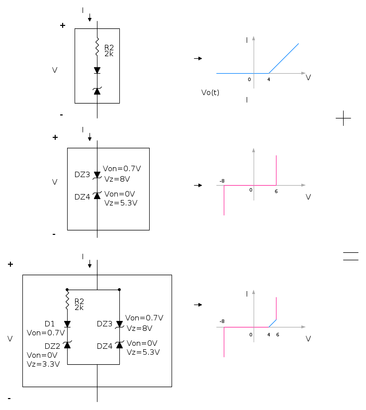

[35] Re: Esercizio di elettronica con diodi
Messaggioda Foto UtenteRenzoDF » 27 giu 2014, 12:52
granturismo ha scritto:... come li hai ottenuti?
Semplicemente associando ad ogni ramo la sua caratteristica
notando che i due rami hanno la stessa tensione (essendo in parallelo) ... e quindi la corrente del parallelo (ultimo grafico) è semplicemente ottenutasommando le correnti dei due rami componenti.

[37] Re: Esercizio di elettronica con diodi
Messaggioda Foto UtenteRenzoDF » 27 giu 2014, 13:40
granturismo ha scritto:... Ecco questo passaggio mi rimane oscuro. cosa sono le linee verdi come le tracci?
Non hai mai tracciato la caratteristica tensione corrente di un generatore reale ?
Si tracciano a partire da due punti: la tensione a vuoto (con corrente nulla) e la corrente di cortocircuito (con tensione nulla).
E' chiaro che, avendo una Vin che può variare da +10V a -10V detta retta andrà a muoversi parallelamente a se stessa in dipendenza di detta tensione... "spazzolando" tutta la caratteristica V-I del parallelo.
granturismo ha scritto:...Il primo ramo come mai non si accende anche per -4v? ...
Nn si accendere per tensioni negative in quanto il diodo D1 viene a essere interdetto e blocca il passaggio della corrente negativa nel ramo.
granturismo ha scritto:... Come mai e con che inclinazione aumenta la corrente nel primo ramo?
Superati i +4 volt la pendenza è determinata da R2, ovvero sarà pari a 0.5 mA/V
granturismo ha scritto:... Come mai nel secondo ramo l aumento di corrente è istantaneo ? perché erogano la Vz?
Le Vz non erogano nulla, per tracciare le caratteristiche di quei bipoli passivi dobbiamo pensare di forzare o la tensione ai morsetti o la corrente in ingresso e quindi, se supponiamo per esempio, di usare un GIT forzante ausiliario esterno, non appena la tensione del GIT va a superare la tensione di soglia del secondo ramo, sia in senso diretto che in senso inverso, la corrente salirà teoricamente ad un valore infinito.

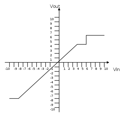

Messaggioda Foto Utentegranturismo » 27 giu 2014, 15:32
Quindi partendo da questi presupposti per il primo quesito
la risposta al primo quesito è questa giusto?

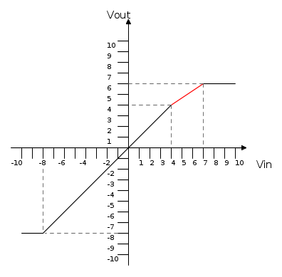

Messaggioda Foto Utentegranturismo » 27 giu 2014, 18:21
Credo che da Vin che va da 4 a 6 ci sia un errore qui entrano in gioco le resistenze r1 e r2 no? Se qualcuno mi sa illuminare ve ne sarei molto grato.

Messaggioda Foto UtenteRenzoDF » 27 giu 2014, 18:31
granturismo ha scritto:Credo che da Vin che va da 4 a 6 ci sia un errore qui entrano in gioco le resistenze r1 e r2 no? Se qualcuno mi sa illuminare ve ne sarei molto grato.
Ovviamente, superati i 4 volt, fino al raggiungimento dei 6 volt in uscita, la circolazione della corrente in R1 e R2 porta la tensione in uscita a crescere linealmente; la differenza fra Vin e i 4 volt andrà a ripartirsi su R1 e R2 in proporzione al loro valore ovvero 2/3 della differenza su R2 e 1/3 su R1, ne segue che al raggiungimento della soglia dei 6 volt, su R2 saranno presenti due volt (con corrente di 1 mA), mentre su R1 avremo 1 volt ... e quindi la Vin sarà pari a 6+1=7 volt.
Da quel momento in poi (Vo=6V) tutta la corrente eccedente verrà a scendere sull'ultimo ramo di destra e avremo quindi 1mA come corrente costante (e massima) in R2, e (Vin-6)/R1 come corrente in R1, corrente che potrà quindi raggiungere come valore massimo (10-6)/1=4 mA ... dei quali (costantemente)
1 mA su R2 e un massimo di 3 mA sul ramo destro .
Graficamente parlando tutto questo discorso sarebbe "uscito" facendo muovere parallelamente a se stessa la caratteristica (verde) del generatore reale, nel range +10V ... -10V della Vin.
