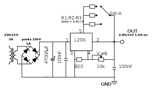

Ok. Allora di seguito lo schema completo con tutti i componenti necessari; restano da dimensionale le resistenze R1,R2 ed R3, a seconda delle tue necessita'. Volendo i valori di corrente possono essere aumentati usando un commutatore rotativo.

Mi avevate già postato un link di un'immagine del commutatore però è pieno di pin :shock:
Come andrebbe collegato? non so se potete aiutarmi per questo.. :mrgreen:

Non ti preoccupare per il commutatore; direi che prima devi decidere quali e quanti valori di corrente vuoi mettere.
[74] Re: Primo Alimentatore
Messaggioda Foto Utentegddvll6 » 22 giu 2014, 20:24
Ah ok.
Ehm in questo non saprei rispondere perché sinceramente non so di quali valori di corrente ho bisogno.
Cioè l'alimentatore lo voglio utilizzare su alcune applicazioni in generale :roll: quindi i valori non dipendono dal circuito su cui lavoro?

Certo che dipendono dal carico, tuttavia avendo la possibilita' di selezionare 3/4/5 valori diversi, comincerei dal piu' piccolo al piu' grande con preferenza per i valori al disotto dei 500mA (le breadboard piu' di cosi' non sopportano) e lascerei un paio di valori per usi diversi (i piu' grandi).
Ora, con un po' di pazienza, fatti qualche calcolo sulla base della formula pubblicata e stabilisci qualche valore di resistenza sulla base di quanto ho scritto. Naturalmente le resistenze dovranno avere valori commerciali ad evitare complicazioni di serie e paralleli.
Poi, una volta fatto questo, ci ragioniamo sopra.

I valori commerciali delle resistenze non so se sono quelli giusti. Tuttavia ho scelto questi..
R1=10 ohm con IR1= 0,45/10 = 45 mA
R2=20 ohm con IR2=0,45/20 = 22,5 mA
R3=50 ohm con IR3=0,45/50 = 9 mA
Per ora ho fatto questi calcoli.

Beh, credo che si possa osare di più! ;-)
Teoricamente l'L200 può dare 2A, diciamo che, messo su un adeguato dissipatore di calore, 1,5A massimi è in grado di darli.
Un esempio di portate, senza volerle proliferare esageratamente, potrebbe essere:
50mA 8,2Ω
150mA 2,7Ω
500mA 0,82Ω
1500mA 0,27Ω

Concordo e, magari, aggiungerei per completezza 1.8 ohm per avere 250mA.
Lasciamo poi la scelta all'OP su quante metterne (non mi pare lo abbia ancora comunicato).

Scusate ma ho letto che avete scritto a riguardo del dissipatore, non per essere "padrone" della cosa ma non potrei lavorare con correnti minori per il momento? Tanto devo farlo su breadboard, non su millefori :mrgreen:
Per quanto riguarda le resistenze credo che 3 vadano bene, però ripeto...è sempre un'affermazione da neofita :D
