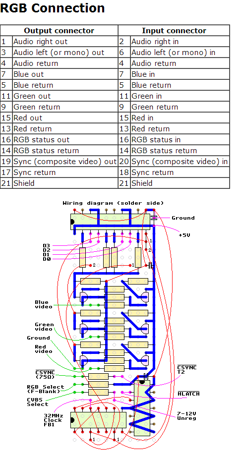

ciao a tutti , girando per casa settimane fa trovai un vecchio sega game gear che non funzionava , cercando su internet ho trovato molte guide su come ripararlo e sono riuscito a recuperarlo , ora qualche giorno fa ho trovato un sito che spiega come modificare la suddetta console per collegarla alla tv e guardare le partite dei giochi li sopra.
Con un po' di pazienza mi sono realizzato il layout dei componenti sulla PCB e l'ho realizzata e fino a qui nessun problema , solo che ora mi sorgono i dubbi quando devo andare a collegare lo spinotto DB9 alla presa SCART.http://members.optusnet.com.au/eviltim/ggrgb/ggrgb.html sul questo sito spiega alla lontana come realizzare il cavo ma forse a qualcosa l'ho capita , scrivo quello a cui sono arrivato e se qualcuno riuscisse a darmi un suggerimento confermando o respingendo sarebbe davvero ottimo
sulla scheda abbiamo i seguenti punti noti:(se ho capito bene- sotto attacco l'immagine con la scheda e i pinout della SCART)
blue video --- pin7
green video ---pin 11
red video --- pin15
ground ---pin21
csync (75ohm) ---pin19 ___________(ma il 75ohm è una resistenza che devo mettere io ?)
rgb select (f-blank)---pin14
cvbs select --- non so come identificarlo
poi se si guardano sulle immagini dei collegamenti sulla scheda madre della console ci sono due cavi uno right e uno left suppongo sia l'audio e io ho pensato questo :
right --- pin1
left --- pin3
il resto del progetto è abbastanza straight forward mi sono bloccato sulla parte video perché non mi è mai capitata di affrontarla fino ad ora

i pin 20 e 21 possono essere utilizzati in caso tu abbia il segnale proveniente da un cavo coassiale(tv ,videosorveglianza,ecc.)75 omh,non succede nulla se li lasci vuoti,io in passato utilizzavo solo loro lasciando il resto vuoto. Cvbs lo trovi qui http://it.wikipedia.org/wiki/Video_composito è comunque riferito sempre ad un sistema video.Per la mia conoscenza se colleghi solo rgb e audio DOVREBBE funzionare,non serve collegare tutto...ma solo ciò che ti interessa..in commercio esistono "riduttori" scartv per rgb,s-video e composito..ti consiglio di usare uno di quelli,le scart volanti in commercio non sono molto affidabili. spero di aver avuto una qualche utilità. O_/

Messaggioda Foto Utenteelettroigor » 29 giu 2014, 11:23
ricapitolando
audio
pin 1 destra
pin 3 sinistra
pin 4 massa
video rgb
pin 7
pin 5
pin 11
pin 9
pin 15
pin 13
dove 5,9 e13 sono le masse

Messaggioda Foto UtenteCavaliereSbullonato » 5 lug 2014, 11:58
allora è tutto pronto e saldato , solo che non funziona , se collego la presa scart al televisore sento l'audio del tv sulla console portatile e se giro i canali secondari tipo av o exit 1 e 2 non vedo nulla sul tv , non è che forse abbiamo usato dei pin IN invece che OUT ? e quindi il televisore finisce sulla console

Messaggioda Foto UtenteCavaliereSbullonato » 8 lug 2014, 21:07
risolto almeno l'audio , erano i pin 2 e 6 non 1 e 3
