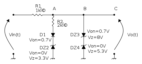

Ringrazio moltissimo per l ulteriore delucidazione . Volevo sapere se fosse possibile ricevere una spiegazione dello stato delle resistenze R1 e R2 nei 4 momenti del grafico, e del perché si comportano cosi. Ancora grazie mille.

Come hai detto, possiamo suddividere il loro comportamento nei quattro intervalli:
i) per -8V < Vin < 4V avremo che in entrambi i resistori non viene a circolare corrente a causa della soglia di +4 volt per l'innesco del primo ramo e della soglia di -8 volt del ramo destro
ii) per tensioni 4V < Vin < 7V, come già detto, il ramo D1 D2 è in conduzione e quindi R1 ed R2 sono attraversate dalla stessa corrente i, la tensione d'uscita, pari a 4+R2*i, sale con pendenza 2V/mA, passando da 4 volt a 6 volt (soglia di innesco del ramo destro), la corrente (uguale) in R1 e R2 partendo da 0mA raggiunge in questa fase un valore massimo di 1mA
iii) per 7 < Vin la corrente in R2 rimane stabile a 1mA (visto che Vo è fissa a 6V), mentre aumenta la corrente in R1, corrente che passa da 1mA iniziale a (10-6)/R1= 4mA finale che sarà quindi attraversato da una corrente che salirà da 0mA a 3mA
iiii) per Vin < -8 entrerà invece in conduzione inversa il ramo destro che, con tensione inchiodata a -8V, porterà la corrente a circolare esclusivamente su R1; corrente che a partire da 0mA arriverà a (-10-(-8))/R1=-2mA massimi . In questa condizione in R2 non circolerà invece nessuna corrente in quanto il ramo D1-D2 è interdetto.

Io so che quando DZ3 è in conduzione diretta e DZ4 in zona zener ho 6V fissi su B e di conseguenza anche su C e A in questo momento ho DZ1 in condizione diretta e Dz2 in zona zener, che mi danno 4v, ora faccio 6-4, vuol dire che ho 2 volt sulla resistenza R2 che vale 2 k Ω, di conseguenza ho sulla resistenza R1 che vale 1K Ω 1 volt detto questo per fare in modo che DZ3 sia in conduzione diretta e DZ4 in zona zener, Vin dovrà erogare 6v+1V=7V. Quindi la Vout sale gradualmente per +4V<vin<+7V, poi per Vin fino a 10V si stabilizza a 6v.
Per valori di Vin compresi tra -8V e +4V non ho utilizzatori e non ho caduta di tensione sulle resistenze quindi la tensione rimane uguale per A B C.
La mia domanda è: Quando ho la Vout= -8V su R1 passa corrente e quindi ho una caduta di tensione? perché allora ho la Vin=-8 ?

Per Vin negative la tensione di uscita segue inizialmente quella di ingresso, Vout si stabilizzarà sui -8 volt costanti solo da quando la Vin li raggiunge, in questo preciso istante la corrente in R1 è sempre uguale a zero, ma da questo istante in poi andrà via via crescendo ed il suo valore pari a (Vin-Vout)/R1 passerà da 0mA con Vin=-8V, a 2 milliampere (in valore assoluto) quando Vin raggiungerà i -10 volt.

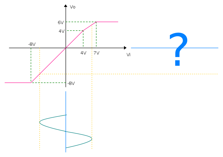

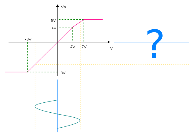

Se il secondo quesito è risolto in modo corretto qualcuno mi può spiegare come risolvere il terzo quesito?
Rappresentare su un diagramma quotato Vout(t) per Vin(t)=6sen(80πt)V.

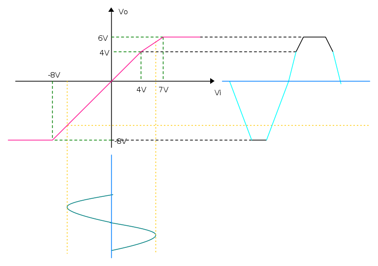

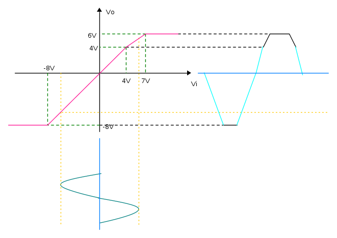

Però... se all'inizio ti scusavo ampiamente, adesso dovresti avere un po' più di materiale per muoverti un po' da solo.
Per esempio, utilizziamo il metodo grafico di big
RenzoDF.
Togli il punto interrogativo e metti il grafico giusto, dai.
PietroBaima
90,7k 7 12 13 - G.Master EY
- Messaggi: 12206
- Località: Londra
-1
I tratti colorati in azzurro dovrebbero essere delle curve ma non ho capito come fargli la pancia.
Sperando che non sia del tutto errato dovrebbe venire fuori una cosa del genere o sbaglio? Ringrazio ancora per la disponibilità e chiedo scusa per l insistenza.
granturismo
76 4 - Messaggi: 47
- Iscritto il: 26 giu 2014, 16:14
Chiedo scusa ma non hai mai tracciato la caratteristica tensione corrente di un generatore reale, quindi il metodo di RenzoDF non mi è purtroppo chiaro mea culpa, io non ho altre idee credevo bastasse disegnare una funzione seno che viene tagliata in alcuni punti ma ora non so più cosa fare.... spero in un vostro suggerimento- Ancora grazie.
