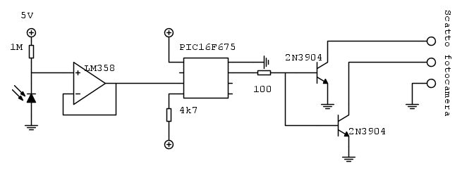

Ciao,
per realizzare un sistema per fotografare i fulmini con la reflex ho usato un fototransistor, per la precisione questo.
Ora da quel che ho capito essendo un NPN andrebbe montato in questa configurazione
Quello che non mi spiego è: perché se lo monto al contrario come segue, mi da una risposta migliore? Nel senso che è più sensibile alle variazioni di luce, non riesco a capire perché funziona. #-o
Qualcuno sa spiegarmelo?
Me ne sono accorto per caso, perché subito non avevo capito come si montava :oops: e facendo delle prove con il tester ho visto questa cosa...

Sei sicuro di aver girato davvero il fototransistor? potresti aver solo scambiato di posto la resistenza con il fototransistor senza averlo capovolto.

Luca, non è così che sa fa per la ripresa dei fulmini.
Indipendentemente che il tuo circuito funzioni, il ritardo anche di centesimi di secondo, che ha il circuito ti toglie le parti più deboli del fulmine. E altro ancora. Es. il panorama.

Le fotocamere hanno un spinotto jack cui agganciare un semplice pulsante.
Puoi postare lo schema colpeto?

lo schema è questo (gli ingressi nel PIC sono disposti diversamente, li ho messi così per comodità... però non cambia).
La mia fotocamera è una Nikon e ha 3 fili, quando si toccano 2 fa la messa a fuoco (io però la uso in manuale sennò non va, perché andrebbero fatti toccare 2 fili, poi si attende un po'...) e quando tocca anche il terzo scatta la foto.
Per eros, non so, ho visto che questo tipo di circuiti è abbastanza diffuso, soprattutto per fare foto ai fulmini in pieno giorno, addiritura ne esistono di commerciali già fatti.
Di notte io ho sempre usato la posa B, ma di giorno non saprei come fare.
Da quel che ho letto un fulmine ha una durata media di 200 ms, la mia fotocamera, dai dati del produttore, impiega 85 ms a scattare, ora non so il ritardo del circuito, però per venire vengono in foto.
Queste sono di ieri notte
https://farm6.staticflickr.com/5277/145 ... 1818_o.jpg
https://farm4.staticflickr.com/3861/145 ... 80cb_o.jpg
https://farm4.staticflickr.com/3885/145 ... a990_o.jpg
Il problema che ho riscontrato è che con fulmini di poca intensità a volte non si attiva.

Per il fatto della sensibilità non è che se metti in parallelo piu' fotodiodi risolvi?
In pratica aumenti la superficie del tuo sensore... ed elettronicamente:
se la resistenza del singolo fotodiodo, per colpa di un fulmine debole, scendesse ad un valore R non sufficientemente basso rispetto alla resistenza di 1Mohm per far cambiare stato logico al tuo trigger, allora grazie al parallelo di N fotodiodi avresti che l'intero parallelo avrebbe una resistenza di R/N, che potrebbe essere piu' di aiuto.
A parte che queste regolazioni credo sia meglio farle con una resistenza variabile... pero' capisco la difficoltà di taratura vista la fretta e i M ohm da gestire.
