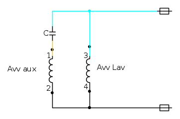

Il motore asincrono monofase è una derivazione "zoppa" del fratello maggiore "trifase". Il condensatore serve a creare lo sfasamento necessario ad instaurare il campo rotante. In assenza di questo "stratagemma" è come se il rotore fosse fermo assoggettato a due forze uguali e contrapposte che si annullano a vicenda.
Costruttivamente si utilizzano due avvolgimenti (spunto o avviamento e marcia) collegati in questo modo:
non trovando più uno dei miei schemi, ne prendo in prestito uno di Foto UtenteStefanoSunda, dove l'avvolgimento aux è quello di spunto e l'avvolgimento di lavoro è quello di marcia.
come vedi alla morsettiera del motore arrivano tre fili:
- fase (uscita dal magnetotermico)
- neutro (uscita dal magnetotermico)
- un polo del condensatore
nel disegno il nero è comune ai due avvolgimenti, il celeste invece va all'avvolgimento di marcia e ad un polo del condensatore, l'altro polo (conduttore giallo) va all'avvolgimento di spunto.
Nel tuo caso, il giallo/verde dovrebbe essere il comune degli avvolgimenti, l'azzurro all'avvolgimento di marcia e al condensatore e il marrone all'avvolgimento di spunto, ma non hai risposto se i collegamenti sono sempre stati in questo modo e la pompa funzionava o se sia un problema manifestatosi di recente. In questo caso, è stato toccato qualcosa?

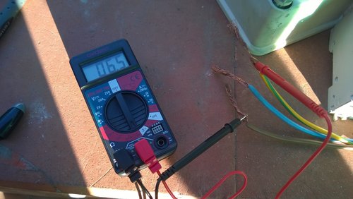

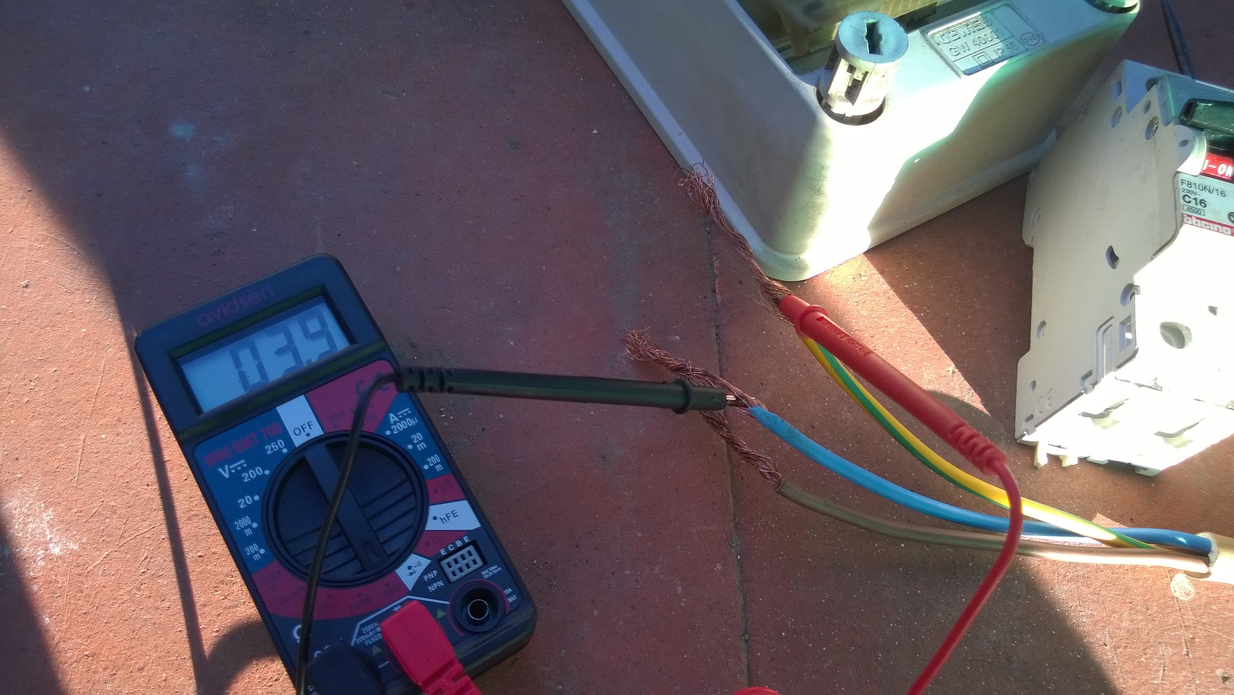

[15] Re: Problema pompa sommersa pozzo
Messaggioda Foto UtenteRepel » 2 lug 2014, 19:31
Attilio ha scritto:Allora dopo avere levato tensione attraverso quel magnetotermico (accertatene con l'uso di un multimetro) scolleghi i due fili (giallo/verde e azzurro) a valle di questo e il marrone in uscita al condensatore in modo di avere il cavo che va alla pompa con i tre poli liberi.
Poi con multimetro in portata ohm x 100 (o valore più basso della scala) ti appunti i valori che rilevi tra ogni coppia di conduttori del suddetto cavo:
g/v - azzurro
g/v - marrone
azzurro - marrone
poi fai sapere.
eccomi con i valori
g/v - azzurro 3.9
g/v - marrone 6.5
azzurro - marrone 8.8
e inoltre come posso fare per verificare la funzionalita del condensatore di cui allego le specifiche

Messaggioda Foto Utenteattilio » 2 lug 2014, 21:16
Le misure mi sembrano un po' farlocche, i puntali devono essere saldamente connessi ai conduttori in prova.
In ogni caso, prendendole in valori assoluti, la situazione dovrebbe essere:
g/v - azzurro: avvolgimento di marcia
g/v - marrone: avvolgimento aux (spunto)
ne segue che:
- il g/v è il comune (collegato alla fase)
- l'azzurro è sia capo dell'avvolgimento di lavoro che di uno dei poli del condensatore
- il marrone è il collegamento all'altro capo del condensatore
che mi sembra la situazione di partenza di questa discussione.
Per verificare che il condensatore abbia ancora una capacità coerente ai suoi dati di targa dovresti vedere se il tuo multimetro (io anche ingrandendo l'immagine non riesco a vederlo) misura i Farad (micro farad nello specifico), se non lo fa, visto il costo esiguo lo sostituisci ed amen.
