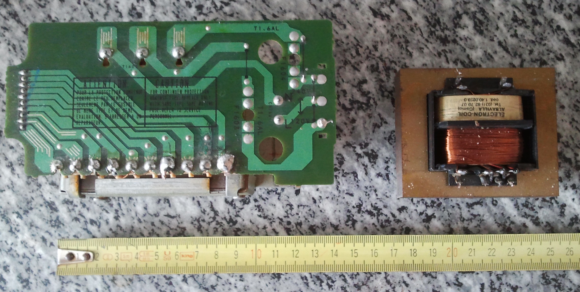

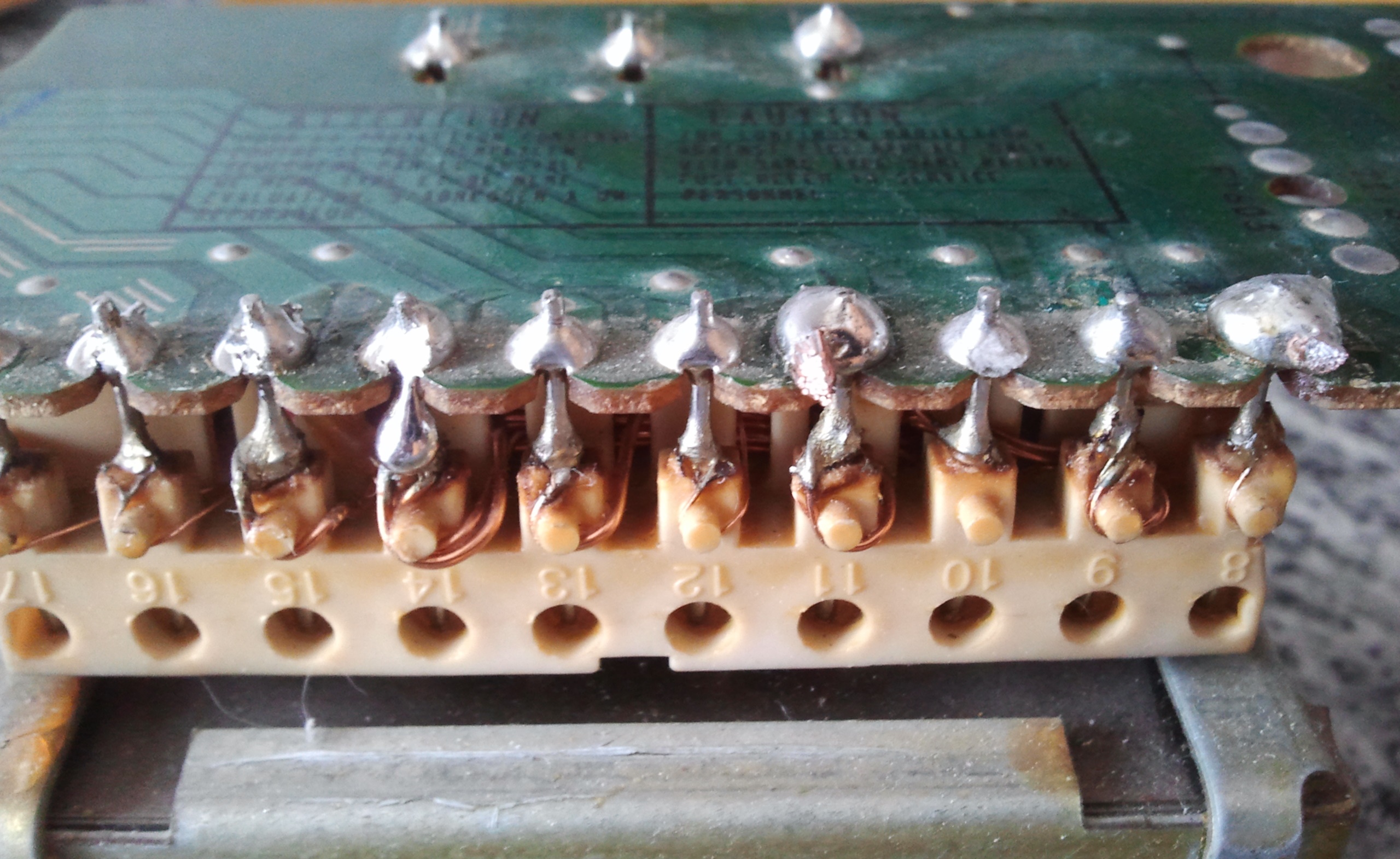

I trasformatori sono due, quello piccolo a destra pesa 700 grammi, non ho alcun dato, nemmeno la tensione al secondario, dovrei collegare e misurare, mentre quello a sinistra ha una marea di uscite, pesa 2000 grammi. Ho provato le tensioni e c'è di tutto, 8/19/27/39V, la cosa che mi preoccupa è la sezione differente degli avvolgimenti.
Tra il pin 8 e 11 ho 27V a vuoto
tra il 13 e 14 ho 19V a vuoto
tra il 13 e 15 ho 39V a vuoto
Non ho altri dato, so solo che quest'ultimo era in un amplificatore di parecchi anni fa...

Destra, sinistra? Non vedo niente. Hai forse hai dimenticato le foto?
FedericoSibona
5.022 3 5 8 - Master
- Messaggi: 3951
Puoi farci vedere altre viste del trasformatore con il circuito stampato sopra? Così si vede solo lo stampato, ma non il trasformatore
Vedi se puoi rilevare le tensioni di quello piccolo? Se sono idonee, forse come potenza potrebbe bastare quello.
