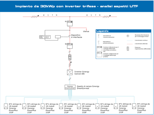

Foto UtenteGiovepluvio ha scritto:Sarebbe a dire che se il pannello sopporta una corrente inversa, per ipotesi, pari a due volte quella nominale è sconsigliato collegare in parallelo tre stringhe come cinque, dieci o più.
Anche montare un inverter solo in un impianto della potenza specificata da Foto Utentevombato è sconsigliato, ciò non toglie che si possa fare.
Tanto per darti un riscontro pratico sul collegamento in parallelo di stringhe ti mostro un progetto di un impianto da 30 kWp mono-inverter che ho trovato in rete
8 stringhe collegate ad un unico quadro di campo 8 ingressi/1 uscita (al cui interno sono contenuti gli organi per la protezione lato c.c.)
Avrà i suoi svantaggi, e sono anche evidenti, però è una soluzione plasibile (anche se non la adotterei mai)
A parte che la protezione dalla corrente inversa si fa in altri modi
Eh beh Ovvio.....se no diodi di blocco e fusibili che ci stanno a fare!! :D :D
Nel mio ragionamento avevo volutamente tralasciato il discorso delle protezioni
O_/ O_/
