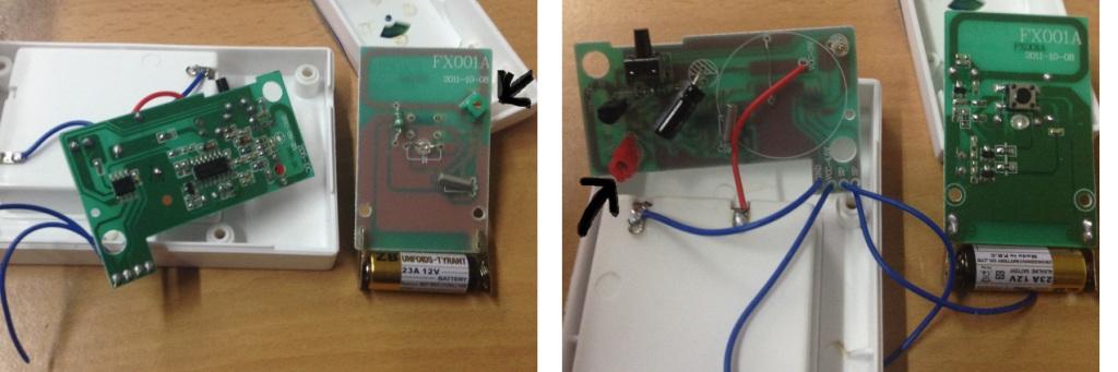

Comprendo che sto abusando troppo della vostra pazienza e saggezza esperienza in materia ma... cosa sono quelli indicati con la freccia?

Tester alla mano, sembra di aver risolto ossia:
- collego l'uscita del pressostato al pulsante della trasmittente che chiudendo il contatto mi fa scattare il "citofono"
- collego il cronometro alla luce a led del ricevitore che a sua volta chiude il contatto quando "busso"
Teoricamente, sembrerebbe tutto ok, domani avremo news in merito :D

militico ha scritto:- collego l'uscita del pressostato al pulsante della trasmittente che chiudendo il contatto mi fa scattare il "citofono"
- collego il cronometro alla luce a LED del ricevitore che a sua volta chiude il contatto quando "busso"
Formalmente è corretto, devi solo controllare se la tensione che si aspetta il cronometro sia compatibile con quella del led. In caso contrario metterai un micro relè, un fotoaccoppiatore, qualcosa che separi i circuiti ed adatti i livelli

Messaggioda Foto Utentemilitico » 5 lug 2014, 0:59
sapresti dirmi cosa sono quelli che ho indicati nella foto?
Foto Utentemilitico
Messaggi: 13
Iscritto il: 3 lug 2014, 1:36
[17] Re: Pulsante... A distanza
Messaggioda Foto Utenteedgar » 5 lug 2014, 1:01
Non si capisce gran che, riesci a fare una foto migliore?

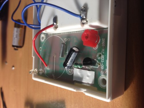

Messaggioda Foto Utentemilitico » 5 lug 2014, 1:08
è una vite con sotto una molla... ci provo!

Messaggioda Foto Utentemilitico » 5 lug 2014, 1:16
quella rossa

Messaggioda Foto Utentemarco438 » 5 lug 2014, 9:37
Quello rosso dovrebbe essere un compensatore o condensatore variabile per "aggiustare" la frequenza generata dal quarzo.
L'altro, con tutta sincerita', non lo vedo proprio. :D
