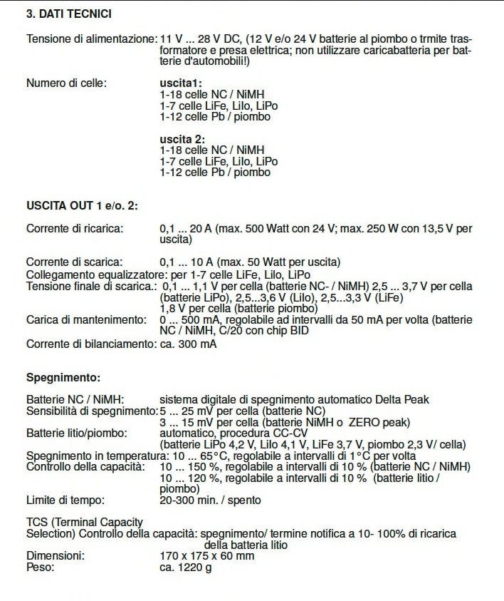

Ciao, volevo chiedervi cortesemente un parere sul acquisto di un caricabatterie che mi carichi di tutto.
Dato che mi occorre per ricaricare batterie lipo 6s da 5000mha per la macchinina rc e aereomodello, mi chiedevo se il modello di cb che ho adocchiato Robbe power peak twin eq bid, sia in grado anche di ricaricare batterie tipo piombo da camio o trattore da 6s 24 V e 260ah.
Non riesco a capire a quanto dovrei impostare il cb su un canale per ricaricarla.
Il cb pompa 20A massimo per canale in carica e 10A in scarica, e dato che equalizza anche le celle sarebbe buono se ripristina un pochino anche le batterie auto, moto e camion....se devo spendere per creare una postazione ricarica meglio che faccia di tutto.
Se non sbaglio vanno caricate ad 1/10 C e se prendo un esempio una pb da 100ah la carico a 10A, e una da 260ah a 26A, quindi non ci riesce a caricarla a 1/10 C ma dovrei impostare 0,5/10 C = 13A (nel caso della 260ah) circa 20 ore di ricarica.
Ps premetto che non ci capisco niente in materia ... Troppo complicato #-o
Grazie mille in anticipo per l'aiuto e consigli
Allego foto dati tecnici caricatore

solo una osservazione: non è possibile caricare e equalizzare "qualsiasi" batteria senza impostare dati specifici, quindi dovrai studiarti sia le batterie che il CB scelto.
Inoltre l'equalizzazione si può fare solo se hai accesso alle singole celle! Quindi le batterie auto/camion classiche, che hanno solo i poli + e - senza accesso alle 6 celle, non puoi equalizzarle con nessun CB

Messaggioda Foto UtenteFedericoSibona » 6 lug 2014, 8:34
Ti è chiaro che per utilizzare in casa o in garage (con 230Vac) quel caricabatteria avrai anche necessità di avere un alimentatore di notevole potenza?

[7] Re: Consiglio su acquisto caricabatterie
Messaggioda Foto UtenteFedericoSibona » 6 lug 2014, 10:08
Con una corrente di 10A carichi qualunque batteria automotive al piombo che mi venga in mente.
Due alimentatori in serie da 12 V 50A danno un alimentatore da 24 V 50A, non 100A ;-)

[9] Re: Consiglio su acquisto caricabatterie
Messaggioda Foto UtenteFedericoSibona » 6 lug 2014, 17:20
MadKat ha scritto: Mentre i 2 alimentatori in serie se li metto in parallelo cambia qualcosa ? Come aumento Ampere ?
Due alimentatori 12V 50A (600W ciascuno) messi in parallelo daranno 12V 100A. Insomma, i watt sono sempre 2x600=1200 che provengano da 12Vx100A (parallelo) o da 24Vx50A (serie), la potenza non si crea ;-)
Comunque non è sempre detto che due alimentatori si possano mettere in serie e/o in parallelo.
