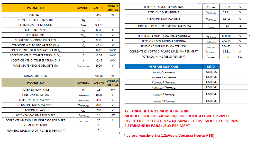

nuovo impianto da circa 49 kWp, file di pannelli a distanza 4.5 m, nuova configurazione con inverter selco (ha 3 ingressi per MPPT ma ne uso 2, ossia 2 stringhe in parallelo per ciascun MPPT). ottimi questi moduli da 340 Wp

scusate per aver ripreso questa discussione, ma volevo chiedere come considerare i cavi in fascio per il calcolo del coefficiente correttivo.
I cavi in ingresso al quadro di campo vanno considerati come 2 cavi in fascio? Mentre in ingresso e in uscita all'inverter posso considerare, rispettivamente, 4 cavi in fascio in ingresso e 4 in uscita, per ciascun inverter?
