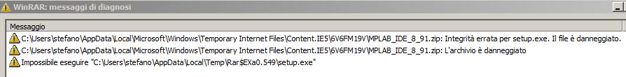

Buongiorno a tutti,
dovendo aggiornare la versione del compilatore MPLAB IDE,non c'e' verso di estrarre il file compresso.
Ovvero tutti i file presentano il messaggio che vedete in foto.
'''Il file e' danneggiato....l'archivio e' danneggiato......'''
Ho provato a scaricare anche da altri server ma il risultato e' lo stesso.
Non mi e' mai successo....
se avete suggerimenti sono ben accetti...
Grazie e buona giornata...

ho tentato di fare il dowload ed aprirlo ma mi viene bloccato come possibile minaccia,ed se lo eseguo forzatamente mi da errore.
Non capisco se a questo punto ci sia un altro problema....

Ho messo in pausa l'antivirus....ora lo sto installando..sembra che proceda.

Volevo segnalare una cosa.
Spesso capita di avere a che fare con file rar danneggiati.
Questo succede, molto frequentemente, perché non si ha l'ultima versione di winrar e i file sono stati compressi in formato RAR5, un miglioramento del metodo di compressione.
Scaricando la versione 5 di winrar il problema scompare.

stefanob70, al momento non mi passa per la mente nulla di particolare.
Presupposto che la "autoscompattazione" viene correttamente avviata ti suggerirei di provare a:
- spostare su un altro PC, se ti e' possibile, i files da scompattare e quindi riprovare,
- assicurarti che il download sia stato eseguito effettivamente in modo completo (per questo, tra l'altro, potresti provare a riportare le dimensioni del/dei file(s) in modo tale che qualcun altro possa confermarne la corrispondenza).
p.s.
ho visto ora la nota dell'antivirus ...

comunque ho risolto,disattivando momentaneamente l'antivirus il programma e' stato installato come consigliato da
DoeM
Ho estratto i file .exe ed ho eseguito il programma,sembra che funzioni.
Grazie ragazzi siete una miniera d'oro....

PietroBaima ha scritto:Spesso capita di avere a che fare con file rar danneggiati.
Il suo però è un file .zip, e senza "autoscompattazione", se vedo bene lo screenshot riportato.
PS Ora che ci penso, se hai una versione di Windows relativamente recente, potresti estrarre il contenuto del''archivio con la funzione di default inclusa in Windows.
DoeM ha scritto:Il suo però è un file .zip, e senza "autoscompattazione", se vedo bene lo screenshot riportato.
Sì, la mia era una segnalazione in merito ad un problema che ho avuto, che volevo condividere.
Il problema capita con file autoestraenti e non.
