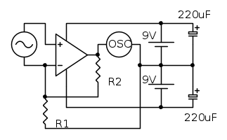

Salve a tutti sono un autodidatta molto inesperto e quindi chiedo preventivamente scusa per eventuali errori grossolani. Sto cercando di capire come funzionano gli amplificatori operazionali e fare un semplice circuito con LM358.
Ho inizialmente costruito questo:
con R1=10k e R2=33k e in entrata un'onda sinusoidale 1Vp-p; mi sarei aspettato sull'oscilloscopio un'onda di circa 1.3Vp-p ma invece compariva un onda quadra (che poi ho scoperto essere la sinusoide tagliata) molto intensa (15Vp-p).

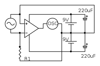

Ho fatto varie modifiche e alla fine ho trovato una (l'unica) configurazione che mi rendeva effettivamente la forma del mio segnale ma sinceramente non h capito il perché dato che su internet avevo trovato tutti circuiti come il precedente (eccetto che era presente una terra e non delle batterie). Inoltre ho notato che la R2 non influiva assolutamente sull'uscita e che il guadagno era di x1000 (segnale sinusoidale 13mVp-p mi generavano 13Vp-p sull'oscilloscopio). Ecco il circuito a cui mi riferisco.
Adesso vi vorrei chiedere se sapreste dirmi ve sbaglio? nella configurazione, nell'alimentazione o nel prendere la misura?
Grazie mille!! Theiden

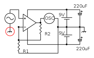

Per far funzionare Il primo circuito occorre modificarlo nel seguente modo, vedi cerchio rosso:
In questo modo si ha ( operazionale in configurazione non invertente ):
Nel tuo schema il segnale è entrante tra i due ingressi il che porta l' amplificazione al valore massimo, quindi vedi l'uscita in saturazione ( onda quadra in uscita con ingresso sinusoidale ).
Anche nel secondo circuito senza la resistenza R2 l' OPAMP ha una amplificazione di valore massimo data dalle sue caratteristiche.
Inoltre metterei due condensatori da 100kpF collegati tra la massa e i piedini di alimentazione dell' OPAMP.

no vabbè grazie mille, ho provato e funziona! In pratica quindi la massa deve essere comune e il segnale deve andare su un solo ingresso.
Di nuovo grazie, mi rendo conto che può sembrare una domanda stupida ma non avevo mai usato questo componente
ora proverò a collegare il tutto ad arduino anche se non saprei come gestire un segnale con un alimentazione singola (arduino = 0-5V) senza eliminare i segnali negativi, farò una bella ricerca :)

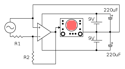

Spesso si riprende un circuito ad operazionali e lo si ridisegna senza rappresentare le alimentazioni. Queste sono molto importanti per avere un circuito che funziona e sono pure un'eterna sorgente di confusione presso i principianti. Prendiamo questo circuito, un amplificatore invertente, che ho disegnato un po' nel tuo stile:
Diventa più facile applicare le regole 1 e 2 se l'alimentazione viene sottintesa, come qui di seguito:
Riesci a calcolare qual è la relazione tra la tensione di ingresso e quella di uscita utilizzando unicamente le regole 1 e 2 e le leggi di base dell'analisi dei circuiti?
a) quanto vale la tensione nel nodo A?
b) se conosci la tensione in ingresso imposta dal generatore, quanto deve valere la tensione in uscita perché in A la tensione sia quella determinata nel punto precedente?
