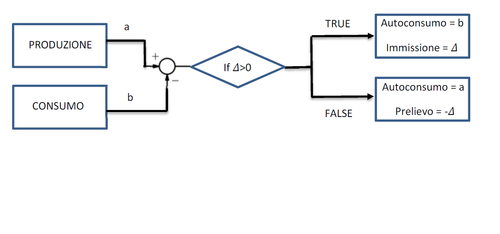

se il mio impianto produce in un anno 1/3 di quello che consuma sarebbe conveniente optare per un autoconsumo dell'80% e una cessione in rete di 20%? trattasi di edificio comunale

Non sono un docente, né un tecnico, né un asso nel progettare impianti FV, però io la vedo così...
Se tu fissi a priori la potenza di picco del tuo impianto (visto che mi hai detto che produci 1/3 di quanto consumi in un anno) allora NON puoi fare un discorso come quello che hai appena fatto....nel senso che non lo decidi tu di autoconsumare all' 80% e iniettare il 20% perché quello dipende solo dal confronto tra quanto consumi (devi farti il diagramma dei consumi) e quanto produci (dipende dalla potenza di picco del tuo impianto, dalla località geografica, dall'orientazione rispetto al sud, dall'inclinazione dei pannelli, dalla presenza o meno di ombreggiamenti fissi....)
Se invece il tuo obiettivo fosse proprio avere:
Autoconsumo: 80 %
Iniezione: 20 %
Allora in quel caso dovresti prendere sotto mano il diagramma dei consumi (giornalieri, mensili....come preferisci) e verificare quale sarà la potenza da installare (fissati i dati geoclimatici della località in cui installi e tutte le altre variabili che influiscono sulla producibilità attesa del tuo impianto) per rispettare i vincoli sopra citati.
P.S: se vuoi fare un progetto "ben fatto" lo studio dei diagrammi di consumo della tua utenza non è opzionale
...purtroppo...ci ho perso molto tempo anch'io su queste cose....non sei il primo e nemmeno l'ultimo

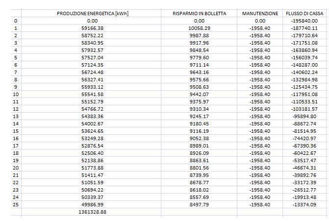

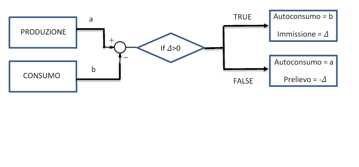

in sostanza, secondo lo schema a blocchi, dovrei optare per lo scambio sul posto. ci avevo pensato, purtroppo ottengo un payback time altissimo (20 anni)

vombato ha scritto:in sostanza, secondo lo schema a blocchi, dovrei optare per lo scambio sul posto. ci avevo pensato, purtroppo ottengo un payback time altissimo (20 anni)
20 anni? Usi pannelli d'oro?
costo impianto 4000 €/kWp, costo annuo manutenzione ordinaria 1% annuo del costo d'impianto. nota: non ho considerato (dovrò farlo) la sostituzione inverter al decimo-undicesimo anno.
vombato
- Messaggi: 36
- Iscritto il: 20 mar 2013, 17:09
4000 €/kWp????????????
troppo alto assolutamente, ci credo che non rientri
Però vedo anche un errore nella sintesi economica....tu non stai considerando che il prezzo dell'energia elettrica che acquisti aumenta di anno in anno.
Quindi di anno in anno il risparmio di denaro da autoconsumo aumenta
troppo alto assolutamente, ci credo che non rientriPerò vedo anche un errore nella sintesi economica....tu non stai considerando che il prezzo dell'energia elettrica che acquisti aumenta di anno in anno.
