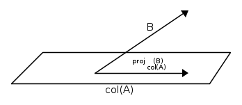

AX=B
Affinchè B sia soluzione, deve appartenere allo spazio delle colonne di A.
Come vedi B nel nostro caso non appartiene allo spazio delle colonne della matrice del sistema, perché non esiste nessun X tale che AX=B (se esistesse B sarebbe nel iperpiano \text{col}(A)).
Adesso è evidente che la soluzione migliore è rappresentata dal vettore proiezione di B su \text{col}(A) perché questo vettore che chiamiamo AZ è il meno "distante" a B tra tutti i vettori possibili appartenenti a \text{col}(A) (è un teorema facilmente dimostrabile).
Allora al lavoro.
AZ=\text{proj}_{\text{col}(A)}B
B-AZ=B-\text{proj}_{\text{col}(A)}B\perp AY
Dove Y è un generico vettore.
AY\bullet \left (B-AZ  \right )=0
\left (AY  \right )^T \left (B-AZ  \right )=0
Y^T A^T \left (B-AZ  \right )=0
Y \bullet  A^T \left (B-AZ  \right )=0
Essendo Y generico vettore di \mathbb{R}^n otteniamo:
A^T B- A^T AZ  \right )=0
\left (A^T A  \right )Z  \right )=\left (A^T B  \right )
se osservo la matrice A ho un sistema n x m mentre se applico la trasposizione il sistema diventa n x n
Ottima osservazione!
Prima il sistema era sovradeterminato e senza soluzione.
Dopo invece... :D
