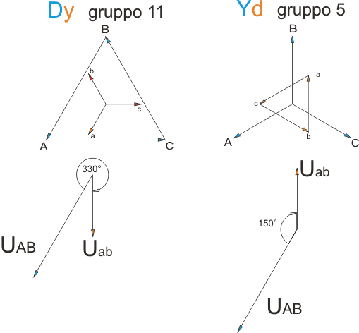

Salve,
aiutandosi con il triangolo delle tensioni, come posso dimostrare lo sfasamento tra tensione primaria e secondaria a vuoto di un trasformatore del tipo "Dy" e "Yd" nel caso di indice orario 11 e 5 ???
grazie infinite e cordiali saluti a tutti!!

I vettori paralleli rappresentano tensioni di avvolgimenti sulla stessa colonna
