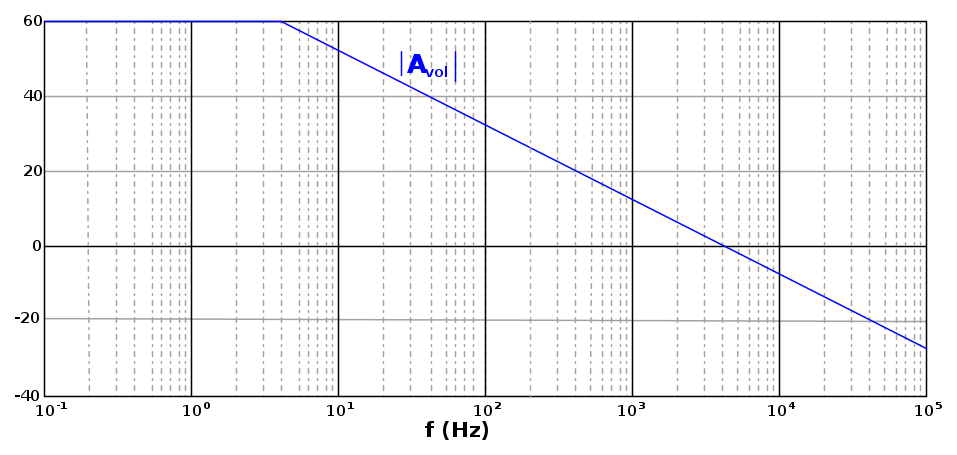

Credo (e spero) però che il calcolo numerico non sia lo scopo dell'esercizio. Secondo me l'intenzione è invece quella di disegnare la fdt utilizzando il "metodo grafico" su diagramma di Bode. Adottando questo secondo metodo, io procederei nel modo seguente.
La fdt del guadagno la vedrei in questo modo:
A_v(s)=W_{in}(s)\frac{A_{vol}(s)}{1+\beta_{FB}(s)A_{vol}(s)}=W_{in}(s)\frac{1}{\beta_{FB}(s)}\frac{\beta_{FB}(s)A_{vol}(s)}{1+\beta_{FB}(s)A_{vol}(s)}
ottenendo la forma finale
A_v(s)=W_{in}(s)\frac{1}{\beta_{FB}(s)}\frac{T(s)}{1+T(s)}
dove
A_{vol}(s)=\frac{A_{DC}}{1+\frac{s}{p_{op}}}
W_{in}(s)=-\frac{R_3}{R_1+R_2+R_3} \frac{\left(1+sR_1C_1\right)}{\left(1+sC_1\frac{R_1(R_2+R_3)}{R_1+R_2+R_3}\right)}
\frac{1}{\beta_{FB}(s)}=\frac{R_1+R_2+R_3}{R_1+R_2} \frac{\left(1+sC_1\frac{R_1(R_2+R_3)}{R_1+R_2+R_3}\right)}{\left(1+sC_1\frac{R_1R_2}{R_1+R_2}\right)}
e T(s) è quello che viene chiamato guadagno d'anello.
Per il momento dimentichiamoci di W_{in}(s) e cerchiamo di disegnare su diagramma di bode le funzioni di trasferimento A_{vol}(s) e \frac{1}{\beta_{FB}(s)}. Inizio io postando la griglia su cui operare e il diagramma di Bode del tuo operazionale.
Ora, partendo da questo diagramma fatto in FidoCadJ, riesci a postare lo stesso disegno aggiungendo la fdt \frac{1}{\beta_{FB}(s)}?
