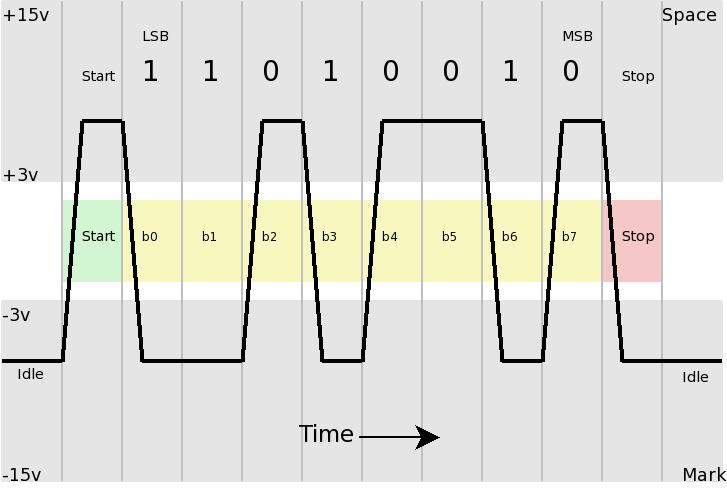

Messaggioda Foto UtenteEnneGi » 21 lug 2014, 14:32
Ok.
I segnali sono fatti come l'immagine postata in allegato, sono quelli della seriale RS232, ossia possono avere questi valori: ±5 V, ±10 V, ±12 V (anche ±15 V ma nel mio caso non sono presenti) e hanno una soglia di commutazione di ±3 V. Il Baudrate che utilizzo è 38400 bps.
Servono altre informazioni?

Io chiedo solo se esiste un altro componente elettronico che ha la stessa funzione del relè (singolo polo, doppio contatto) ma che abbia un tempo di cambio contatto più veloce e deve supportare anche segnali, sui suoi contatti, anche negativi.

EnneGi ha scritto:La mia situazione è questa: devo reindirizzare due segnali, che variano da +12 V a -12V , in un unico ingresso di un sistema. Ho utilizzato un relè che riceve questi due segnali e, in base al suo stato (contatto aperto o chiuso tramite eccitazione della bobina) lascia passare un segnale piuttosto che l'altro.
Quello che cerchi si chiama Analog Multiplexer.
Per farti una idea:
http://www.ti.com.cn/cn/lit/ds/symlink/ ... 051-ep.pdf

Messaggioda Foto Utentegill90 » 21 lug 2014, 21:16
Oltre alle specifiche di tensione dovresti dare anche quelle di corrente, perché generalmente gli integrati difficilmente battono i relè in termini di massima corrente circolabile. Da dove arrivano i segnali che prendi? E dove devono essere convogliati? Gli integrati a multiplexer sono molto più veloci, però hanno delle restrizioni in termini di tensioni e correnti. Per esempio l'integrato indicato in precedenza ha una massima tensione di 6V (duale), e se a te servono +12V e -12V rischia di essere un po' troppo tirato... Io ti consiglio un mux high voltage della AD, ad esempio il ADG5436, comunque in questa pagina ne trovi a bizzeffe a seconda di ciò che ti serve. Occhio però che correnti oltre i 150mA non sono tollerabili, per cui faresti meglio a indicare anche per quale applicazione ti serve prima di procedere ulteriormente.

Potrebbe anche usare un buffer Open Drain per adattare i segnali.

Messaggioda Foto UtenteEnneGi » 21 lug 2014, 23:32
Grazie a tutti per le risposte :ok: :ok: :ok: Purtroppo non conosco da quanti ampere sono i segnali da trattare, domani controllo col tester (ma non penso che superino i 20 mA visto che escono da un microcontrollore)...
Mi interessa molto la faccenda dei multiplexer analogici, conoscevo solo quelli digitali, effettivamente potrebbero essere perfetti per questa situazione!
Il buffer Open Drain non so cosa sia, adesso mi documento subito :D
grazie infinite veramente! :ok:

Ah tranquillo, un buffer open drain è un comune buffer in cui l'uscita è rappresentata da un terminale di drain "flottante", cioè che deve essere completato aggiungendoci una resistenza di opportuno valore per regolare in valore delle grandezze in uscita. Il funzionamento dell'integrato però è identico, l'open collector serve solo per poter adattare corrente e tensione alle esigenze. Però se utilizzi uscite da microcontrollore allora non serve sovradimensionare, la corrente massima non risulta un problema e puoi usare uno dei dispositivi indicati sopra!
