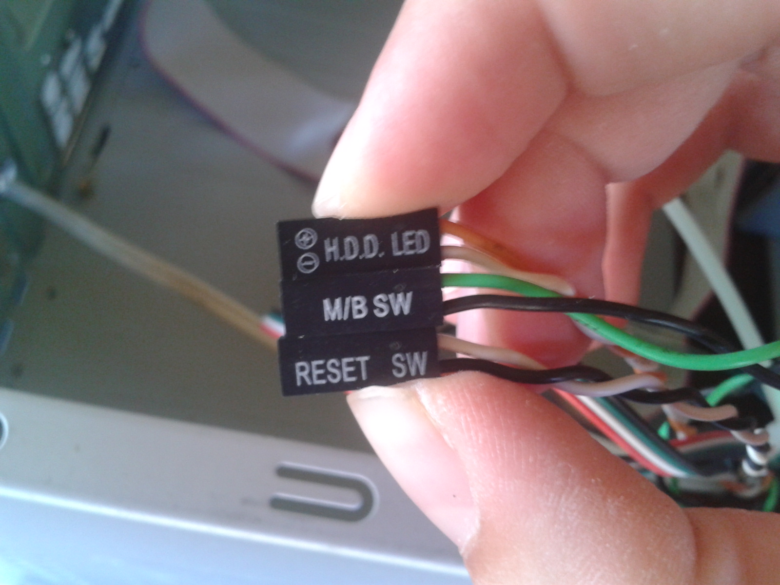

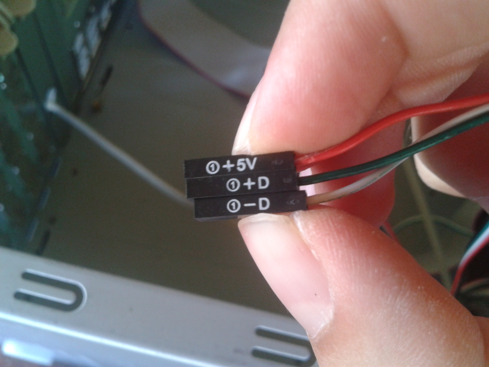

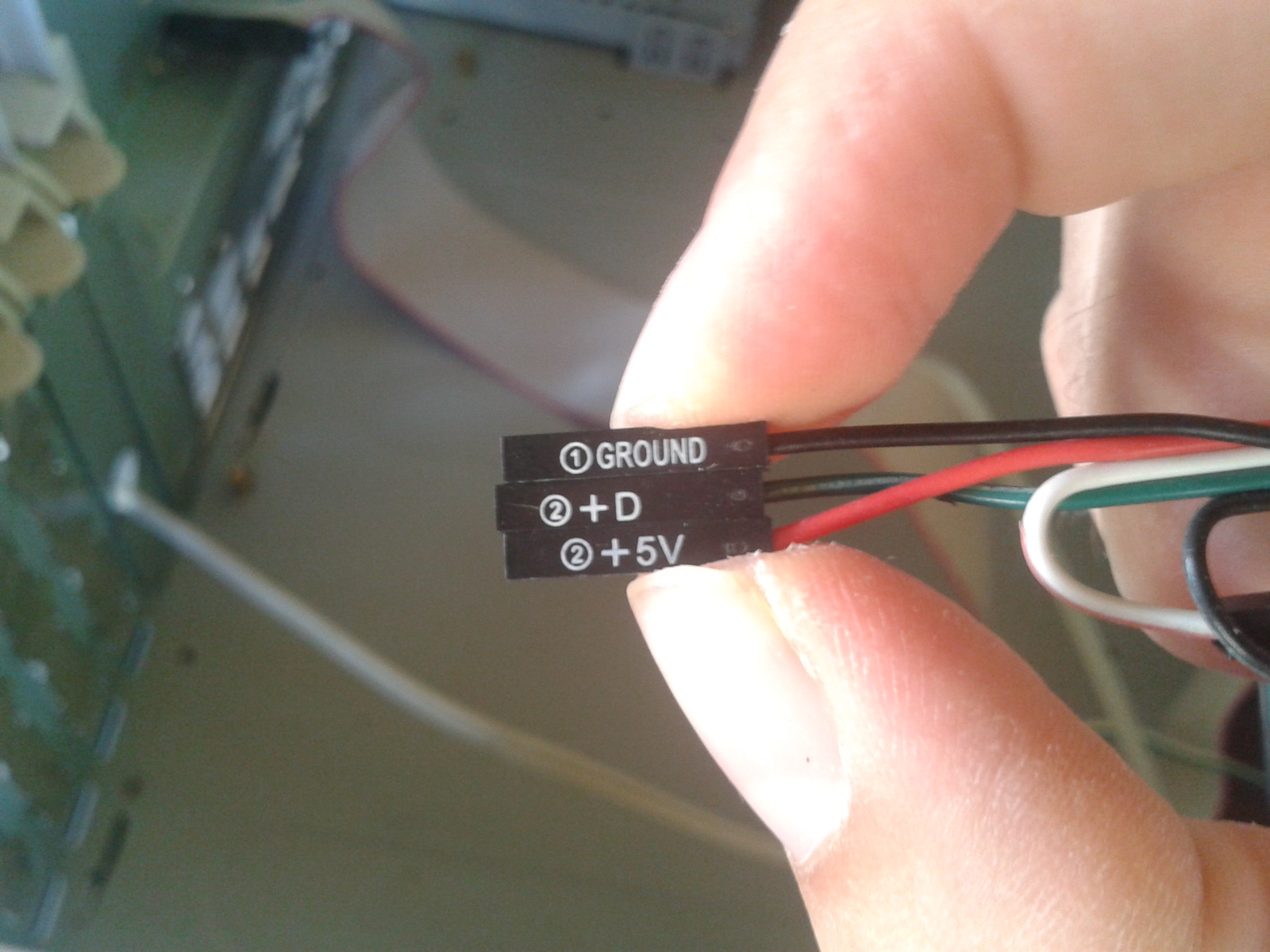

Queste sono le foto dei pin che devo collegare in fondo alla scheda madre. Manca lo speaker che ha il + e il -;
Adesso riuscite ad aiutarmi? :-)

E' evidente che la lettura di pag 30 del manuale pdf, paragrafo 1.22 che ti è gia' stata indicata un paio di volte proprio non ti va :mrgreen:
inoltre se fai la foto ai connettori ma non dici di cosa si tratta diventa piu' difficile
comunque la terza foto mostra proprio i connettori di cui parla il PDF
in particolare hai in mano il connettore
...del RESET SW, chiamato cosi' sia sul pdf che sul connettore
...poi il connettore "Hard Disk Activity Lead (2-pin IDE LED)", che sul connettore vedo che si chiama "H.D.D. LED"
...poi hai il "ATX Power Switch/Soft-Off Switch Lead (2-pin PWR)" che dal connettore sembra sia il "M/B SW" (ovvero sembra l'intrruttore generale che spegne l'alimentatore ATX. (Qui senza info aggiuntive potrei sbalgiare)
Le prime 2 foto, se non dici a cosa sono collegate, non sono in grado di dirti dove metterle.

Messaggioda Foto UtenteDR1 » 23 lug 2014, 15:41
Foto Utentegddvll6
dovrebbero essere le USB frontali
come si collegano ?
pagina 27
Il numero sul pin, rappresenta quello della porta USB
servono 4 per 1
e 4 per 2, che nella foto non ci sono
per il resto Foto UtenteRussell ha dato info aggiuntive
Se posti le foto dei cavi per interi o fai uno schema, si fa prima e meglio :mrgreen:

Messaggioda Foto Utentefausto61 » 27 lug 2014, 14:41
Immagine
sono due line per due prese USB
si distinguono dai numeri sui connettori
il rosso porta il VCC +5 del n.1
il verde porta i dati +D del n.1
il bianco riceve i dati -D del n.1
il nero è il ground del n.1
questa corrisponde a una porta USB
e la colleghi nella stringa dove manca un pin
per gli altri due connettori
2+5v
e 2 +D
non collegarli perché mancano dei cavi
in particolare il 2 ground e il 2 -D
quando testi le porte USB sul case
una sicuramente non andrà
mentre l'alra sì
