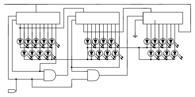

[34] Re: Orologio con corona 60 LED
Messaggioda Foto Utentesimtrix » 22 lug 2014, 16:48
Questo schema è stato realizzato con una versione beta di fidocadj per android ecco perché mancano alcune scritte ma i programmatori lo sanno ( vedi DarwinNE , Dantecpp e gli altri) ritornando allo schema é rappresentato il cd4017 in cascata, tratto dal datasheet della ONSEMI (pag 5) e TEXAS (pag 6). Breve descrizione del circuito (da come l'ho capito io): il segnale di clock arriva al pin 14 del primo cd4017 (e all' ingresso della prima porta and del cd4081(il cd4081 ha 4 porte and a 2 ingressi)) ed inizia a contare fino a 9. Al decimo impulso (pin 12) si va bloccare il pin 13 (clock enable o clock inibith) del primo cd4017 e intanto si attiva la and ed inizia il conteggio del secondo cd4017 (che usa solo 8 uscite). Quando il pin 12 del secondo ic é attivo la seconda porta and del cd4081manda a livello alto l'ultimo dei cd4017,che conta anche lui fino a 8. Il pin 12 dell' ultimo contatore mi va a resettare tutto il circuito tramite il pin 15 del primo cd4017. Il pin 13 dell'ultimo contatore DEVE ESSERE MESSO A MASSA altrimenti...non funge

[35] Re: Orologio con corona 60 LED
Messaggioda Foto Utentemarco438 » 22 lug 2014, 17:18
Visto il tempo trascorso, rinfrescami la memoria: che cosa dovresti farci con quei tre 4017 in cascata?

[37] Re: Orologio con corona 60 LED
Messaggioda Foto Utentesimtrix » 22 lug 2014, 23:35
per la corona a 60 led servono 8 cd4017 in questo ordine: 1 che comanda i primi 9 led, 6 che comandano 48 led (6 x 8 = 48) e 1 che comanda gli ultimi 3 led.

[38] Re: Orologio con corona 60 LED
Messaggioda Foto Utentemarco438 » 23 lug 2014, 7:25
Ok, ma i quattro display come dovrebbero andare avanti?
Perche' non parti dall'inizio?
Mi pare serva una base dei tempi o no?
[39] Re: Orologio con corona 60 LED
Messaggioda Foto Utentesimtrix » 23 lug 2014, 20:23
hai ragione MARCO438. Infatti per la base del tempo (clock) avrei pensato alla accoppiata cd4060 e quarzo da 32,768 kHz (uguale a 32768 Hz), l'uscita del cd4060 (pin ) ad 1hz va al pin 14 del primo dei contatori (cd4017); al raggiungimento del 60esimo impulso viene ad aumentare la cifra visualizzata sui display. il pilotaggio dei display é affidata ai cd40110 (contatore avanti/indietro) i quali comandano direttamente i display a 7 segmenti. :D

[40] Re: Orologio con corona 60 LED
Messaggioda Foto Utentemarco438 » 23 lug 2014, 20:27
Bene allora, vedo che le cose ti sono chiare ed e' quindi tempo di metterti all'opera.
Nell'insieme hai dimenticato un circuito di alimentazione che, se non ricordo male, volevi integrare con una batteria tampone.
Se vuoi cominciare a postare gli schemi partendo dall'inizio, provvedero' a controllarli ed eventualmente a darti suggerimenti.
