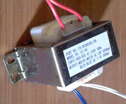

Se non ti occupa troppo tempo, potresti riportare quello che c'e' scritto sopra invece di costringerci a tirare ad indovinare? :D

Bravo Federico, tuttavia sarebbe stato logico che lo facesse lui. :D
[104] Re: Primo alimentatore
Messaggioda Foto UtenteFedericoSibona » 22 lug 2014, 17:45
Siccome anch'io non ho più la vista di una volta, mi ero già fatto l'ingrandimeto e lo avevo lì pronto sul desktop :mrgreen:

Ora che sapete con che trasformatore abbiamo a che fare come si procede? :D

Per procedere devi dirci se, in vista del reperimento di quel trasformatore, vuoi continuare a volere, per ora, un alimentatore che dia 500mA o pensi di passare nell'intorno di un paio di ampere.

Io direi che come inizio siano più che sufficienti 500 mA

Scusami se insisto ma visto che disponi di un trasformatore da 3A (che poi diventano 1.6/1.7 dopo il ponte) perche' non sfruttarli tutti; in fondo se ha la limitazione della corrente, che l'alimentatore dia 500mA o 10A non fa differenza e poi, potresti adoperarlo per altri scopi.

è vero che potrei usarlo per altri scopi, ma non voglio correre subito il rischio di utilizzare correnti nell'ordine degli ampere...Sono valori alti per un principiante ed ho anche una certa paura.

Ma allora non hai capito. Hai a disposizione due comandi (potenziometri) con cui puoi regolare la tensione e limitare la corrente; quindi anche se l'alimentatore ti da 100A e tu lo regoli a 10mA, che cosa potrebbe mai succedere?
