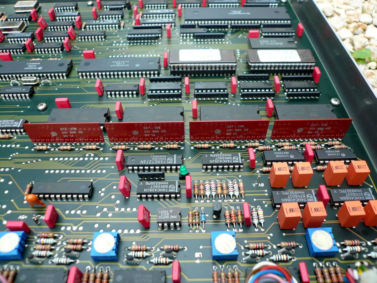

RAM se ne intravedono, tuttavia sono con Foto UtenteCandy meglio rivolgersi al costruttore, Potrebbero non essere loro la causa del guasto, ipotesi i decoder di indirizzo che indovino son fatti con delle GAL.
Non basta un saldatore, serve anche altro per poter stabilire con certezza il guasto. Anche le RAM che vedo sono fuori mercato da parecchio, poi ci sono gli ibridi (quei rettangoli rossi in verticale).
Rischi di lavorare e spendere soldi con certezza di riuscita quasi nulla.

Dici che non c'è niente da fare? Io ho chiamato e parlato con più di uno, e m'hanno detto di comprarne un altro. Nemmeno di spedirglielo che non sanno che farsene. Usato Costa 800 un altro, le ram magari le trovo fuori e tentar non nuoce dato che ormai... potrei tentare spendendo quel che basta, non penso che 4 banchi di ram mi costino 100 euro o sbaglio?
Se non è un problema, quali mi consiglieresti di sostituire?

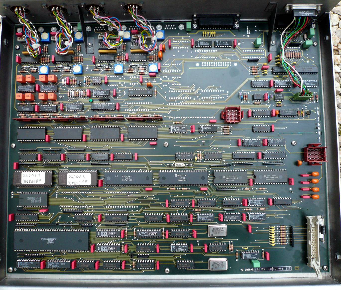

Messaggioda Foto Utentestecca » 23 lug 2014, 13:20
3 allegati immagine

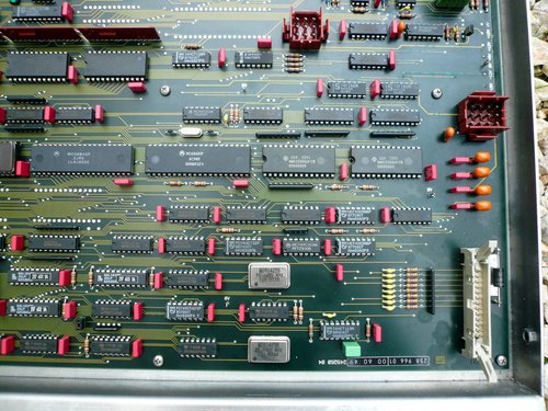

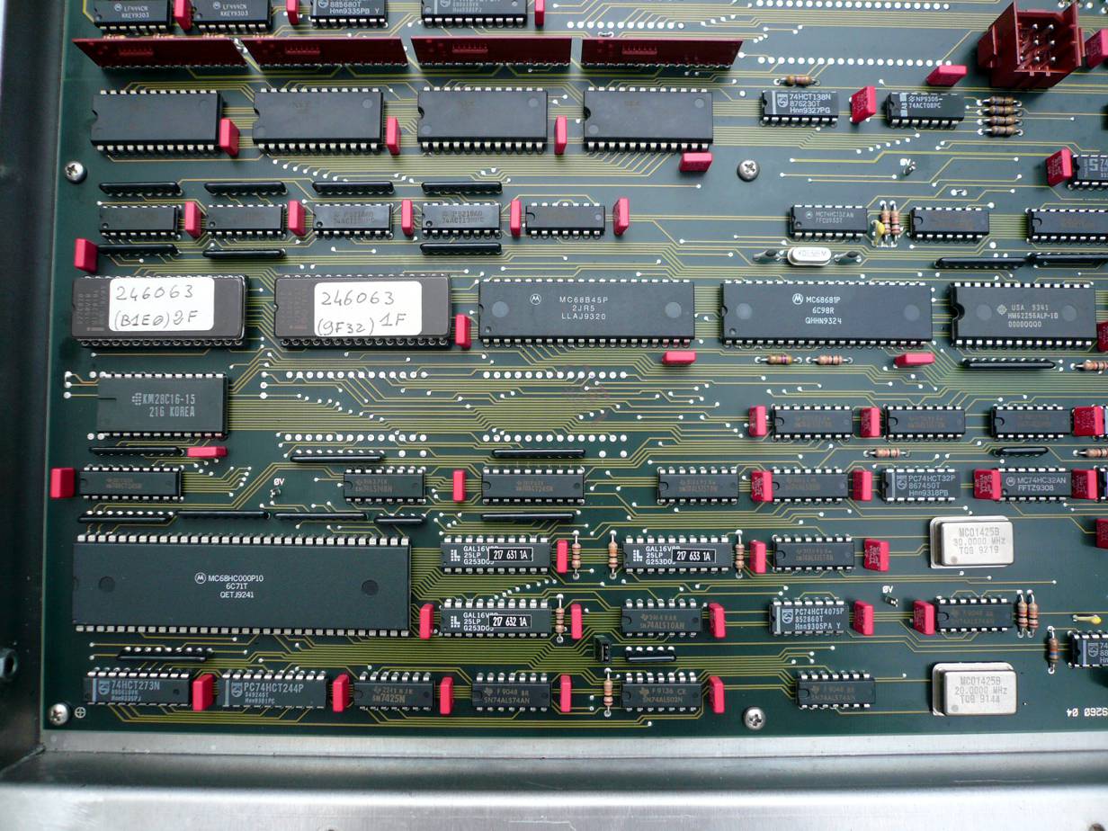

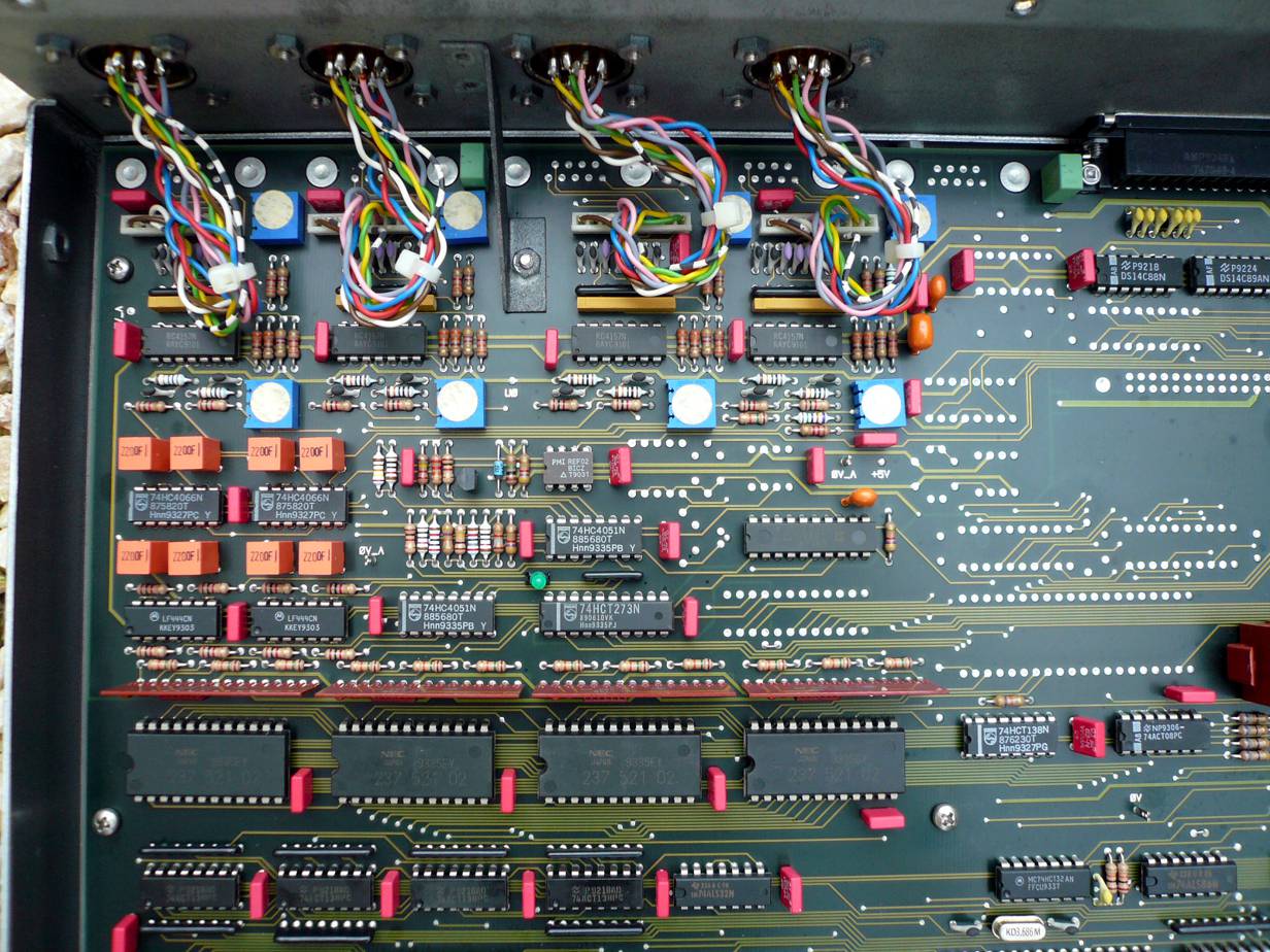

Messaggioda Foto Utentestecca » 23 lug 2014, 13:21
tre immagini

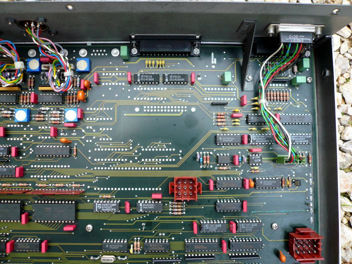

Messaggioda Foto UtenteTardoFreak » 23 lug 2014, 18:42
Non riesco a leggere bene le sigle dei componenti.
Quello che potresti fare è fare la lista dei componenti, o meglio le sigle dei componenti e cercare i datasheet.
Tramite la sigla scoprirai quali sono le RAM e potrai così sostituirle. :ok:

Di zoccolini non se ne vedono e quella piastra come minimo è doppio strato.
Foto Utentestecca, se decidi di tentare... forse è meglio se fai una prova prima: stacca una delle ram (dopo averla identificata con il metodo suggerito da Foto UtenteTardoFreak) e risaldala al suo posto. dopodichè assicurati che il sistema funzioni come ora. Se non si avvia più allora è inutile sostituire le RAM, non riusciresti a saldare quelle nuove ed è meglio se acquisti da subito la scheda intera.

stecca ha tutto il diritto di tentare, ma sta perdendo tempo. Dissaldare quei componenti da parte di una mano inesperta significa tirare via tutte le piazzole e mezze le piste. Altro che farlo due volte. Nemmeno una.
Se avesse una tronchesina finissima, potrebbe, invece di dissaldare, tagliare i piedini delle ram a filo della piastra, piegare i piedini delle nuove RAM a misura esatta, appoggiare le RAM alle piazzole, e risaldare. Magari è poco professionale ma per una mano inesperta, molto più salutare. Molto.
In ogni caso, non so quanta produzione ha già perso dietro a questi tentativi. Avesse comperato un nuovo controller, tutto starebbe già funzionando da tempo.
