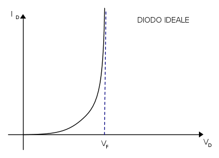

PietroBaima ha scritto:Ecco un paio di grafici relativi al diodo (LED in questo caso) ideale:
Uhm... non è proprio così, anche nel caso ideale non c'è nessun asintoto: la tensione cresce sempre all'aumentare della corrente diretta. Ad alte correnti la caratteristica del diodo ideale è rappresentabile con l'equazione
I_\text{D} = I_\text{S}\mathrm{e}^{\frac{V_\text{D}}{nV_T}}
dove I_\text{D} è la corrente che attraversa il diodo, V_\text{D} è la tensione ai suoi capi, V_T = kT/e è la tensione termica, I_\text{S} è la corrente di saturazione inversa ed n è un parametro che dipende dalla giunzione. L'effetto di una resistenza serie R_\text{S} è quello di diminuire la tensione diretta ai capi della giunzione, quindi l'equazione può essere modificata nel seguente modo:
I_\text{D} = I_\text{S}\mathrm{e}^{\frac{V_\text{D}-R_\text{S}I_\text{D}}{nV_T}}
Poiché i parametri che caratterizzano il diodo sono 3 (I_\text{S}, n ed R_\text{S}), servono almeno tre misure per trovare R_\text{S} (ne potrebbero bastare due in certe condizioni). Le misure vanno però fatte a temperatura costante e quindi in regime impulsivo (da un valore spannometrico della R_\text{S} si potrebbe calcolare la massima variazione tollerabile della temperatura).

Messaggioda Foto UtentePietroBaima » 11 giu 2014, 21:59
Sì, senz'altro.
Io tendo a considerarla asintotica perché uso un modello più vicino a quello lineare a tratti, specialmente quando faccio misure grossolane (tipo quella che ho descritto).
In pratica penso che il tratto inclinato della caratteristica sia dovuto in modo preponderante alla resistenza piuttosto che all'esponenziale.
Questo si riferisce però a misure grossolane, mentre il tuo è preciso.
Grazie.
Ciao,
Pietro.

Messaggioda Foto UtenteDirtyDeeds » 11 giu 2014, 22:21
PietroBaima ha scritto:In pratica penso che il tratto inclinato della caratteristica sia dovuto in modo preponderante alla resistenza piuttosto che all'esponenziale.
Non ho avuto modo di seguire tutta la discussione, quindi ho fatto il caso più generale. Ciò che scrivi è appunto valido nel caso in cui la resistenza R_\text{S} sia molto maggiore della resistenza differenziale, cosa ragionevolmente vera vicino alla massima corrente di lavoro. In questo caso bastano due misure.
