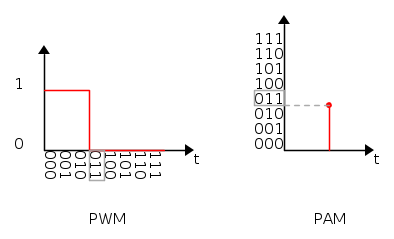

Mi associo a quanto scritto da Foto UtenteRussell e, per quanto riguarda la PAM (Pulse Amplitude Modulation), probabilmente ti sarà capitato di trovarla più di qualche volta senza rendertene conto, ad esempio nella codifica audio: i file .wav sono un esempio di codifica "bruta" tramite PAM. Con questo metodo, semplicemente, quantizzi l'informazione continua in un valore discreto rappresentato da un certo numero di bit: se ad esempio hai 3 bit, puoi sintetizzare 2^3=8 possibili configurazioni e quindi questo ti permette di ricreare un segnale "analogico" a partire dall'informazione binaria di partenza. Se ad esempio hai un range di tensione [0-5] V, con 3 bit puoi sintetizzare l'informazione a passi di \frac{5}{7}V, e quindi riprodurre tanti più valori analogici quanti più bit utilizzi:
Nei file audio .wav in effetti funziona così: campioni e quantizzi l'informazione (ossia la rendi memorizzabile digitalmente) con un certo numero di bit (generalmente 16).
Volendo fare il parallelo con la PWM, in questo caso utilizzi l'informazione contenuta nei tuoi 8 bit per gestire la durata del periodo di accensione/spegnimento (e quindi, anche qui, più bit hai più valori puoi sintetizzare): se ad esempio vuoi sintetizzare il valore 011 (circa 2.14V), avresti nei due casi
Quindi in un caso lavori sulla DURATA temporale (PWM, per questo si chiama Pulse WIDTH Modulation), nell'altro sull'AMPIEZZA del segnale (PAM, per questo si chiama Pulse AMPLITUDE Modulation).

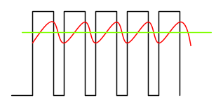

Un'ultima domanda: non mi è chiaro come sia possibile ricostruire il segnale in uscita con un filtro passa-basso a valle del convertitore... in che modo si passa da un segnale a gradini (che come avete detto voi va comunque bene per alimentare una lampadina a incadescenza) ad un segnale continuo senza discontinuità?
Foto Utentemrossi
Messaggi: 27
Iscritto il: 7 nov 2013, 16:20
[5] Re: Convertitore digitale - analogico PWM / PAM
Messaggioda Foto UtenteRussell » 21 lug 2014, 10:24
un passabasso è un filtro che media il segnale in ingresso
in pratica eliminando le veloci variazioni e smussando molto l'uscita
se lo applichiamo al segnale PWM che ti ho descritto, hai in uscita un segnale in cui lo sfarfallio della luce è molto meno evidente.
Quindi in pratica migliori ulteriormente l' "illusione".
O meglio, volevamo generare un segnale, e ci siamo riusciti quasi perfettamente adesso.
Vedi in figura, in verde il segnale che volevamo generare, segnale PWM originario in nero, e infine l'uscita del passabasso in rosso
Come vedi l'approssimazione della curva verde è molto migliore adesso.
