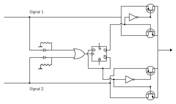

Messaggioda Foto Utenteingframin » 27 lug 2014, 14:23
Penso che l'idea finale sia una cosa del genere, giusto?

Messaggioda Foto Utentegill90 » 27 lug 2014, 15:26
Quell'OR mi convince poco... I segnali di ingresso, intesi come informazione utile, pilotano anche il controllo del sistema, ma così facendo mischi tra loro i due segnali in uscita in maniera non prevedibile.

Messaggioda Foto Utenteingframin » 27 lug 2014, 16:55
Ma in tutta la discussione non ho capito se i segnali possono arrivare contemporaneamente o no.
Inoltre il mio circuito è uno schema di principio, così com'è non può funzionare!

Messaggioda Foto Utentegill90 » 27 lug 2014, 17:21
Quello dipende da che segnali stai mandando! Il meccanismo in cui fai passare il segnale 1 o il segnale 2 nel tuo schema è dettato da quale dei due opera una transizione da 0 a 1. Cioè la commutazione non avviene a intervali regolari, ma dipende istante per istante da che segnale ci passa, cioè dal contenuto dell'informazione. Dati e controllo devono essere disgiunti.
