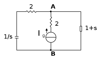

Ragazzi ho un dubbio su un circuito veramente banale. Allora:
Allora vorrei determinare la funzione di trasferimento H(s) = V_c(s)/I_g(s).
Dunque ho pensato di determinare un generatore di tensione equivalente ai capi AB come:
V_{AB}=V=2 \cdot I = 2 \cdot(-I_g(s)) = -2I_g(s)
e rispettando la convenzione sui segni V sarà orientato verso l'alto. Ho pensato al fatto che un generatore di corrente in serie a una resistenza equivale a un generatore di tensione R \cdot I_g.
Poi basta applicare l'equazione alla maglia a sinistra per avere il legame tra V_c(s) e I_g(s) in Laplace.
Sbaglio qualcosa?

davideAg ha scritto:... Ho pensato al fatto che un generatore di corrente in serie a una resistenza equivale a un generatore di tensione R \cdot I_g.
Proprio una bella "pensata", complimenti! :-)

davideAg ha scritto:Sbaglio qualcosa?
La bella "pensata".

Allora facendo Thevenin a destra di AB avrei:
Z_{th} = 1+s
e anche:
V_{th} = -2I_g(s)
Risostitundo nella maglia avrei:
(3+s+1/s) I(s) = 2 I_g(s) \rightarrow V_c(s) = \frac{2}{3s+s^2+1} I_g(s)
e infine:
H(s) = V_c(s)/I_g(s) = \frac{2}{3s+s^2+1}
Ma in quanto a stabilità del circuito non avrei poi alcuni problemi?? Sicuro che i poli siano negativi? La rete dovrebbe essere stabile.

Millman
forse era ai poli...
Ma scusa... come diamine fai a trovare un risultato del genere :?: :?
Se applichi Norton devi:
1. Trovare la corrente di corto circuito: beh, ovviamente è quella del GIC;
2. Trovare la resistenza equivalente a GIC spento: resistenza in serie a circuito aperto.
Quindi cosa ti viene fuori?
Se provi a fare Thevenin vedrai che non ci riesci, e questo è molto espressivo :!:

PietroBaima ha scritto:Ma scusa... come diamine fai a trovare un risultato del genere :?: :?
Hai ragione meglio fare Norton, da cui ottengo:
Z_{no} = 1 + s
I_{no} = I_g(s)
e quindi con Millman:
V_c(s)=\frac{1+s}{s^2+3s+1} I_g(s)
La funzione di trasferimento sarà:
H(s)= V_c(s)/I_g(s) = \frac{1+s}{s^2+3s+1}
PietroBaima ha scritto:Se provi a fare Thevenin vedrai che non ci riesci, e questo è molto espressivo :!:
Grazie Pietro, in effetti una tensione di Thevenin non è definibile. Qualcuno saprebbe dirmi il perché?

Messaggioda Foto UtentedavideAg » 28 lug 2014, 23:20
perché non è definibile la tensione ai capi AB, non sarà forse per via del Teorema di sostituzione?

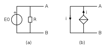

Messaggioda Foto UtenteDirtyDeeds » 28 lug 2014, 23:49
davideAg ha scritto: in effetti una tensione di Thevenin non è definibile.
Guarda i circuiti (a) e (b) qui sotto:
  1. Il circuito (a) può essere rappresentato con un equivalente Norton?
  2. Il circuito (b) può essere rappresentato con un equivalente Thévenin o Norton?
