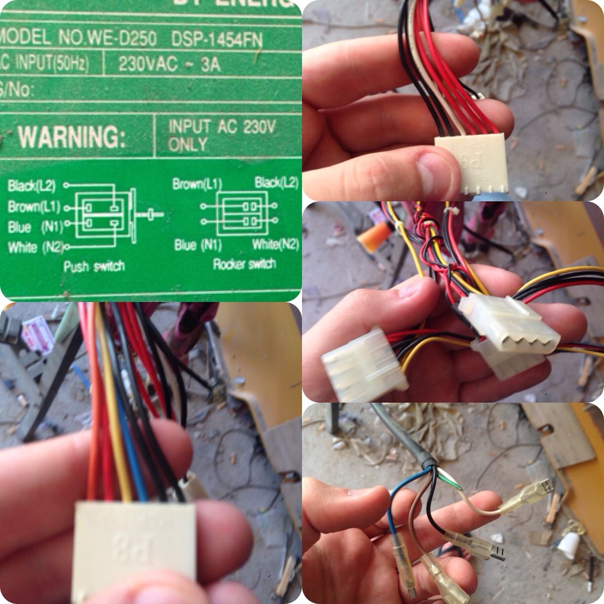

Mi hanno regalato due alimentatori ATX e volevo utilizzarli in casa, http://www.tomshw.it/forum/case-e-alime ... e-atx.html seguendo questa guida sono riuscito a farne funzionare uno visto che la cavetteria era uguale all ATX citato nella guida. Il problema è sopraggiunto con l altro ATX in mio possesso che ha spinotti diversi, come posso fare per usarlo

Uno dei due alimentatori non è un ATX ma è un vecchio AT.
Quest'ultimo non si accende come un ATX collegando il filo verde del connettore ATX a massa; è munito di un interruttore bipolare sull'alimentazione a 230V che si collega come evidenziato dallo schemino sull'etichetta verde nella foto che hai postato.

Quoto woodcat, la differenza più evidente è che l'alimentatore AT non ha i 3,3 V
Anche l'alimentatore AT nella gran parte dei casi richiede un carico sui 5 V per stabilizzare le tensioni di uscita

Ragazzi ma visto che a me è stato regalato solo l AT senza case e quindi l interruttore c è un modo di accenderlo senza di esso? Ponticellando qualche filo o cose simili? Scusate la mia ignoranza

Dai maxxx non la prendo la corrente, sono riuscito a far funzionare l altro perché non dovrei far partire questo? Mi serve che devo alimentare una striscia a led montata in una villa di mare entro dopodomani e l unico alimentatore poco poco potente che tengo a casa è quello, perché l altro tengo montato un amplificatore per auto in camera e gli altri sono tutti da 1ampere e meno

Ho capito ma che domade sono... un interruttore è un interruttore, basta seguire i fili nel cavo dove c'era l'interruttore e vedi che due vanno al connettore di alimentazione e due al circuito stampato, li unisci due a due in modo che l'alimentazione vada direttamente al circuito stampato, ovviamente eliminando la lunghezza dei fili in eccesso. E' piu facile da capire che da spiegare
Nota che per avere 12 v stabili (fili giallo e nero) devi mettere una resistenza di carico sui 5 v fra il rosso e nero. La resistenza va bene da 4,7 ohm 10w; fissala con una fascetta alle feritoie che ci sono sulla scatola
La ventola affinchè non dia fastidio il rumore la puoi collegare ai 5 volt, fili rosso e nero (ora va a 12 volt), gira piu piano ma è sufficiente
