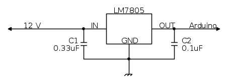

Comunque, per quanto riguarda lo stadio di stabilizzazione con LM7805 dici che basta il classico circuito che si trova sul datasheet? Ovvero questo:
C'è da considerare che i 12V sono collegati ad un relè (uno qualsiasi da 12V?) che vengono presi dalla batteria dell'auto.
Bisogna mettere qualche protezione contro eventuali spike o abbassamenti repentini di tensione? In teoria, il problema non si pone in quanto il circuito dalla parte del carico del relè (quindi dall'LM7805) è in tensione solo per un tempo relativamente breve (30 secondi / 1 minuto).
Diciamo che al massimo si potrebbe incorrere in problemi quando:
1) Durante l'accensione dell''auto (causata dall'elevato assorbimento del motorino di avviamento)
2) Durante lo spegnimento dell'auto mentre il circuito è ancora attivo
Magari sono solo preoccupazioni inutili, ma visto che una batteria da auto girano 12V e parecchi Ampere di picco.....la prudenza non è mai troppa! :D

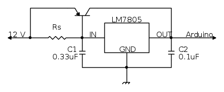

Eh guarda, per quello dovresti specificare esattamente quanto assorbe il tuo circuito complessivo. Di solito per garantire maggiore corrente si usa uno schema del genere:
Dove il transistor PNP entra in conduzione al superamento della tensione diretta V_{eb}, corrispondente alla caduta su R_s. Puoi porre R_s=1\Omega, mentre per il transistor dovresti dare almeno un'idea di quello che il tuo circuito può assorbire!

[23] Re: Ritardare lo scollegamento dell'alimentazione
Messaggioda Foto UtenteDidyMond » 29 lug 2014, 15:32
gill90 ha scritto:Eh guarda, per quello dovresti specificare esattamente quanto assorbe il tuo circuito complessivo.
Probabilmente si riesce a fare tutto senza aggiungere un transistor.
Lato Arduino ci saranno:
-ATMega328 (che è solo l'integrato di Arduino): dal datasheet indica una corrente massima assorbita (utilizzando un oscillatore da 8MHz) di circa 9mA. In rete ho trovato una misurazione che indicava 12mA, comunque siamo lì...
-Un altra scheda: da datasheed il consumo è di circa 9mA, supponiamo, per stare l'arghi 15mA.
-Ci sono poi due LED (mai accesi contemporaneamente) che si accenderanno solo per dare un'indicazione visiva dell'elaborazione di Arduino. Quindi il LED in quell'istante assorbirà 20mA.
In totale, nel caso peggiore, si ha un consumo pari a: 12 + 15 + 20 = 47mA...aggiungiamo poi altri componenti minimi per il funzionamento di un ATMega328 e aggiungiamo altri 100mA (giusto per stare di manica larga) per un totale di 147mA. LM7805 riesce a fornire correnti per un massimo di 1/1.5A.
