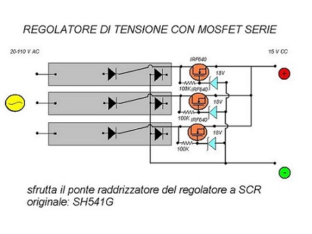

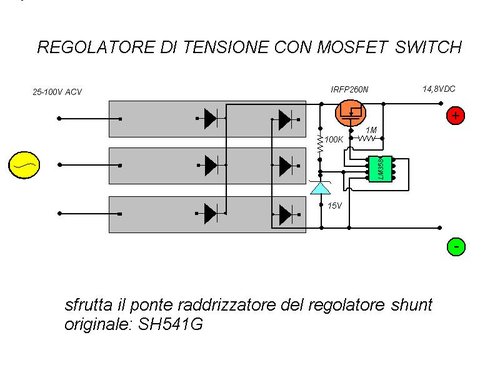

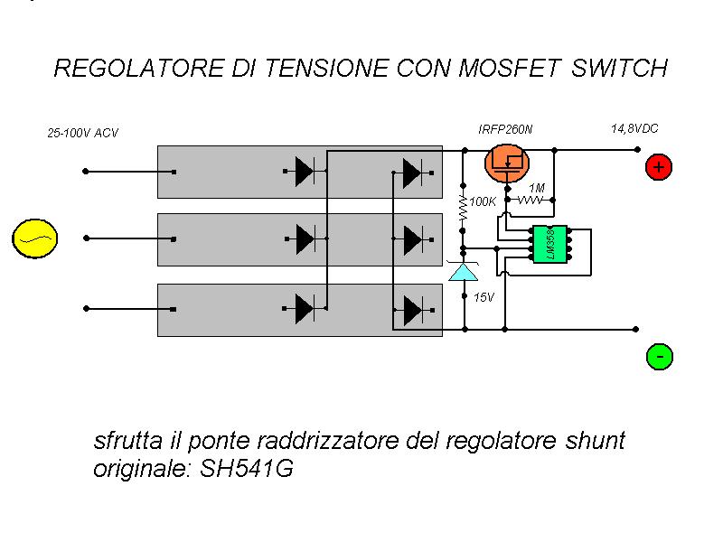

ciao
Ritorno dopo diverso tempo, quindi mi presento dicendo che sono un appassionato di elettronica per hobby e mi diverto anche grazie ad arduino a realizzare piccole applicazioni.
Vengo al dunque, il regolatore di tensione della mia moto si è guastato, e in attesa che mi arrivi il ricambio stavo pensando di costruirmene uno da tenere sotto sella, non si sa mai, insieme ad altri ricambi, per essere il più possibile autonomo, durante i viaggi, da meccanici inesperti o poco seri.
Ho trovato che la tecnica migliore sia quella che usa i MOSFET.
In questo schema non è visualizzato il ponte a diodi del generatore trifase che sviluppa una tensione massima di almeno 100vV a giri massimi.
Lato alimentatore devo avere 100vV e lato uscita 14.4vV e 40 ampA.
Ho diversi schemi.
Qualcuno mi puo' consigliare?
